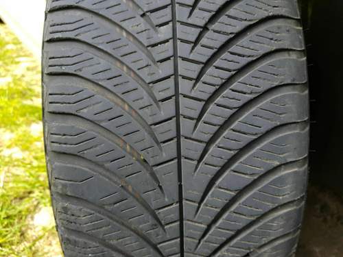

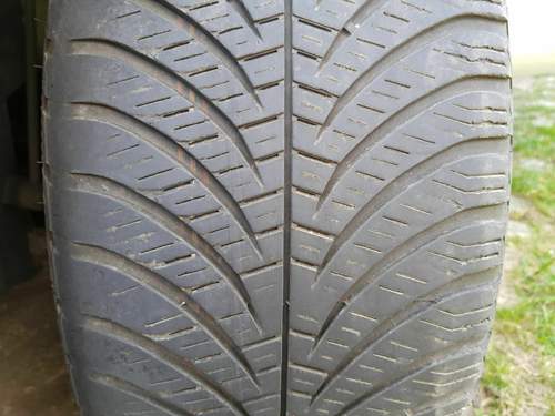

ich habe bei meinem Golf 6 BiFuel Bj.2009 festgestellt, dass die Reifen an der Vorderachse innen (näher Richtung Motor) sich stärker abfahren als außen. (vgl. Bilder) Meine Vermutung ist, dass die Vorderachse zu viel Sturz hat. Wenn ich aber die Forenbeiträge der Vergangenheit alle richtig durchgelesen habe, kann der Sturz an der Vorderachse nicht justiert werden.
Was könnte es für Ursachen geben für den verstellten Sturz, bzw. welche Ursachen generell sind denkbar für den Reifenverschleiß?

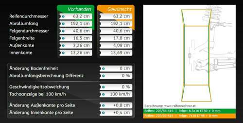

Könnte das Problem auch durch meine Felgen verursacht werden? Diese sind minimal breiter und haben eine andere ET als die zuvor original montierten VW Felgen. Ich habe hierzu noch ein Bild angefügt, mit Reifendimensionen. Die 7x16" ET48 sind die neuen Felgen. Eine Tieferlegung oder Distanzscheiben habe ich nicht montiert. So wie ich das aber dem "Reifen-Rechner" entnehmen kann steht die Lauffläche des Reifens aber an der genau gleichen Stelle, wie bei den originalen VW-Felgen.
Fahrerseite
Beifahrerseite
Neue und alte Felgengrößen.

Wieviel mm haben die Reifen denn noch und wie viele km haben die hinter sich?
Ich erkenne für mich, dass es an einem Reifen etwas deutlicher wird als am anderen Reifen, bei dem es in meinen Augen nicht dramatisch aussieht und der mehr Profil zu haben scheint.
Themenstarteram 7. April 2020 um 11:20
Die haben beide Außen jetzt diesen 4mm Block erreicht und das "X", welches diese Blöcke oben drauf hatten, abgefahren. Ich geh also davon aus, dass sie in etwa 4 bis 3,5 mm Restprofil haben. Weiter innen sind es dann wohl irgendwas im Bereich um 3 bis 2,5mm und ganz am Rand sieht man ja, dass es deutlich abfällt.
Auf beiden Bildern sind diese Blöcke noch nicht erreicht, die die 1,6mm Grenze markieren. Das sind die kleinen Blöcke mit den Kreisen darauf.
EDIT: Die Reifen sind von 2016 (Ganzjahresreifen), werden etwa jährlich Rotiert (vorne/hinten) sind aber jetzt schon gute 1,5 Jahre vorne drauf, kam zuletzt nicht zum Rotieren und haben etwa 60.000km gesehen.
am 7. April 2020 um 12:10
Ich denke, dass es z.T. an der längeren Laufzeit an der Vorderachse liegt.
Pack die doch für diesen letzten Sommer einfach nach hinten und beobachte, ob das Verschleißbild weiter zunimmt, was ich nicht glaube. Ein Problem sehe ich nicht auf dich zukommen.

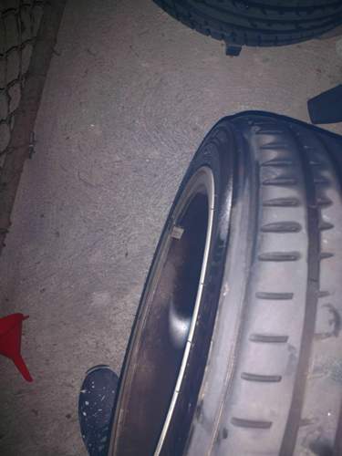

Die sehen doch OK aus für 60000 km. Am Polo bei mir war die Spur Mal wirklich verstellt, da hat auf der Innenseite die Karkasse raus geschaut..
Reifen innen abgefahren
Themenstarteram 10. April 2020 um 17:35
Ok, das ist heftig ... Was die Haltbarkeit angeht bin ich auch nicht unzufrieden mit den Reifen. Ich habe auch lieber einen Reifen, welchen ich aufgrund der Profiltiefe entsorgen muss und nicht aufgrund des Alters.

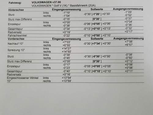

So ein Update zum Thema.
Es war die Spur an der Vorderachse die wohl zu stark verstellt war. Bei der Eingangsmessung wurde eine Gesamtspur von -0°40' Grad festgestellt. Sollbereich ist aber 0°00' bis +0°20' Grad. Der Sturz hingegen ist wohl voll im Toleranzbereich.
Schade finde ich es, dass man wohl sehr wenig einstellen kann beim Golf. Viele Werte muss man wohl einfach nur hinnehmen, da man keinen Einfluss darauf hat.
