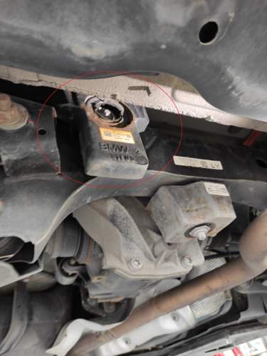

an der Hinterachse sitzt ein Schwingungstilger, dieser war bei mir lose und hat zu Vibrationen geführt. Vielleicht ist diese Bauteil bei dir defekt?
Hinterachse
Interessant. Kannst du erläutern, wie sich bei dir die Vibrationen durch den HA-Diff-Schwingungstilger gezeigt haben? @.John.Smith.
Geprüft habe ich den tatsächlich noch nicht, wäre aber auch eine Idee.
Ja das würde mich auch interessieren wie sich das bei dir bemerkbar gemacht hat. @.John.Smith.
Nur ein kurzer Hinweis, falls jemand selbst an den Schwingungstilger heran möchte. Es handelt sich um eine Dehnschraube (56Nm + 90°). Falls diese locker ist, muss diese ersetzt werden.
Vibrationen bei ca. 140km/h - 160 km/h. Das Teil wurde demontiert, da es komplett lose war und nur noch an der Schraube herumgebaumelt ist. Der Serviceberater meinte, das Teil muss nicht unbedingt ersetzt werden, nur wenn die Vibrationen zu stark werden. Momentan fahre ich noch ohne.

Nein, die Vibration habe ich immer noch, aber eben nur in dem Bereich 140 - 160 km/h. Der Freundliche meinte, der Schwingungstilger könnte die Ursache sein. Preis war damals 280€ bei BMW. Als das Teil weg war, waren die Vibrationen "gefühlt " stärker, der Schwingungstilger hat ja auch einiges an Gewicht.. Habe jetzt Winterreifen drauf, mal gucken wie es sich jetzt verhält.
