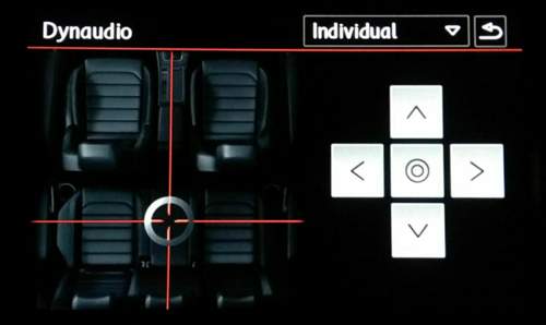

Ich versuche meine Frage Mal selbst zu beantworten 🙂
Hallo Crusoe86,
ich habe auch das Dynaudio und bin an und für sich sehr zufrieden, bis auf die Bässe...
Ich habe es so gelöst:
Ich habe den Soundfokus ein wenig nach hinten verschoben. Mit der Einstellung in der Mitte der Rückbank habe ich gute Ergebnisse erzielen können.
Probier es doch Mal aus 🙂
Im Anhang ein Bild meiner Einstellung.
Die Bässe werden bei hoher Lautstärke immer noch scheinbar reduziert, aber lange nicht mehr so schlimm 🙂

Dann geht doch aber die Auflösung vorne flöten. Da hab ich lieber weniger Bass, wobei sowohl in unserem Variant als auch im GTD ordentlich Bass da ist. Natürlich ohne sonderlich großen Tiefgang. Ich hatte vorher in unserem Golf 5 einen JL 12w3v3 subwoofer. Da ist der Bass vom Dynaudio erstmal eine "leichte" Verschlechterung. Aber mit dem Alter kommen neue Prioritäten 😉.
also wenn du den fader nach hinten machst dann rappelts doch nur noch in den hintertüren und vorne wirds komplett leiser dann lieber den bass runter regeln wenn man die musik etwas lauter genießt ansonsten türen dämmen das bewirkt wunder
Das stimmt, aber nur, wenn man den Fokus zu weit nach hinten setzt.
Dann fehlen die Höhen wieder...
Ich bin bei der Einstellung hängen geblieben 🙂
Ich werde noch ein bisschen damit rumspielen.
Bei steigender Lautstärke, klingen die Höhen bei mir (warum auch immer) eh lauter (die Bässe verschwanden vorher vollends), da wird das wie es jetzt ist ein wenig kompensiert.
