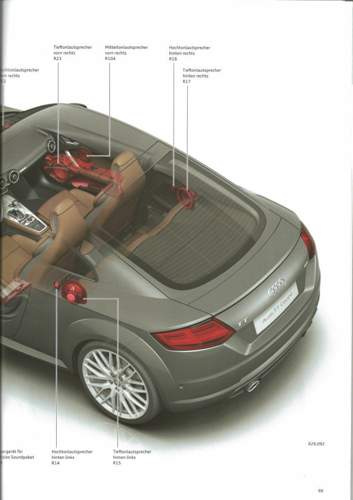

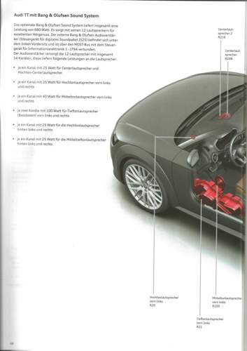

So, gestern (pünktlich zum neuen Jahr) gab es dann ebenfalls erstmals massive Soundstörungen vorne rechts (Tieftöner?) beim B&O System im TTS.
Hört sich stark verzerrt und scheppernd an, egal welcher Sender (DAB Radio) oder Eingangsquelle.
@TruFlow: wie genau hatte sich den Dein Problem angehört? Warum gab es da lange Diskussion?
Bin mir nicht sicher, ob das da vorne der Tieftöner oder ein Speaker mir anderer Funktion ist. Ich meine mal eine "Explosionszeichnung" oder Beschreibung der einzelnen Boxen des B&O online gesehen zu haben.
Hat jemand evtl. einen Link oder ein Bild dazu?
War ja anscheinend leider nur eine Frage der Zeit bis so etwas auftritt ...
(schlechte) Bilder von B&O im TT
Scan2
Scan1
@Brainmac schrieb am 2. Januar 2017 um 20:13:58 Uhr:
Qualität passt doch noch, man erkennt doch soweit alles mit ein wenig Interpretation.
Danke Dir erst einmal, genau so etwas habe ich gesucht ...
