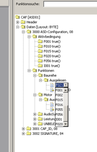

was mir dazu gerade noch einfällt:
Man kann also wie von dir beschrieben das ASD-Steuergerät manipulieren und damit eine anderer Geräuschkulisse erzeugen.
Kann es sein, dass bei Standardkonfiguration im 30i keine Veränderung vorgenommen wird und nur z.B. bei Umschalten auf "M3" wie von dir praktiziert?
Ich habe irgendwo gelesen, man kann "ASD" auch gänzlich ausschalten, in dem man ein Fahrzeug wählt welches kein ASD nutzt, eine sog. "Aktivbedingung" nicht erfüllt. Das hab ich aber nicht probiert.
Asd-baureihe
