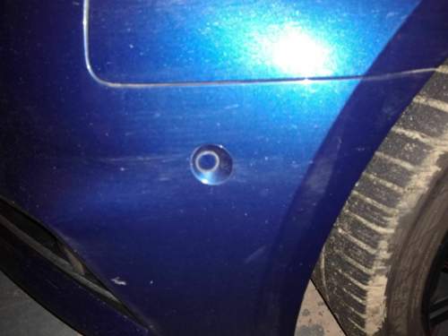

ich überleg gerade, ob ich von 6 auf 4 Sensoren baue, da ich eine neue gebrauchte S-line Heckstoßstange mit nur 4 Löchern hab...Wär' zwar jetzt nicht so das Problem die fehlenden 2 Löcher nachzustanzen, aber das hângt jetzt von ab ob ich die Stoßstange lackieren lasse oder nicht...

P.S.: vorne is' nicht einfach nachstanzen, die seitlichen Löcher sind speziell eingelassen - da brauch es dann eine andere Stoßstange...
PDC Sensor PLA vorne außen
nein; habs selbst mal beim RS6 bzw A6 gemacht ; die Löcher sind nur größer die Einbuchtungen sin der Halter selbst
die kannst du von der alten lösen
wird beim 8W nicht anders sein
