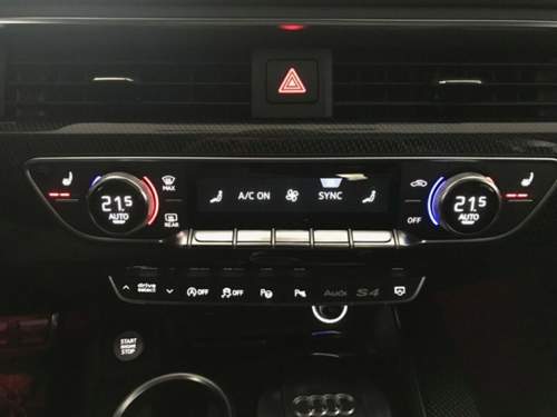

Hallo !
Hat wer Erfahrung mit klima nachrüsten beim A4 b9 modell haben das normal klima mir und möchte es auf digitale 2 zone klima nachrüsten. Habe von manche Leute gehört es ist ganz einfach nur ausstecken und ein stecken. Und manche sagen es ist wieder ganz schwer. >_<

Klimakasten tauschen
P&P ist da gar nichts ; schon gar nicht das alte raus neue rein fertig ...

Also so einfach ist das nicht oder. Muss man es Codieren auch ?
Kompo
codieren
div sensoren aktoren nachrüsten
Armaturenbrett raus -- usw
Kurz und knapp: vergiss es!
macht nur sinn wenn der airbag im Armaturenbrett raus ist ;)
und das sollte man eh besser meiden

Ok. Ich habe nur von jemand gehört es geht ganz einfach darum

Hallo, nur kurze frage ... auch wenn du nur Digitale klimagerät ein-bauen willst - musst alles tauschen? also mich interesiert eigentlich nicht ob jetzt links- recht anderes temperatur (und hinter auch nicht)hast sondern weil das klima automatik viel schöner ist....

ich habe es probiert..komponentenschutz entfernen..es funkoniert aber die klappen ofnen sich nicht die richtigen weill bei 3 zonen mehrehre gibt..du musst dass ganze komplet tauschen wenn du willst dass es richtig funk..

ich denke darüber lässt sich streiten. Was einem Kollegen bei der Konfiguration des Firmenwagen passiert ist, er hat die Serienausstattung nicht richtig gelesen. und so hat er sich die Leasingrate für die 3 Zonen gespart (hat ja noch keine Kinder, als 3.Zone nicht wichtig) das die Standardklimaanlage nur eine 1-Zonen ist hat er nicht bedacht, nun gibt es "Ärger" mit der besseren Hälfte über die Temperatureinstellung.
Klar ist das Jammern auf hohem Niveau, aber "typisch" Audi, man zahlt für viele "Standards" extra. die Makeupspiegelbeleuchtung ist auch so ein Beispiel.
Ich finde das 3 Zonen Bedienteil schön, das 1 Zonen wäre ein Rückschritt, selbst im vor-vorherigen Zweitwagen einen Golf V hatten wir schon 2 Zonen...
Ob ich es aber nachträglich tauschen würde? wohl eher nicht, der Aufwand ist zum Nutzen viel zu hoch. ausserdem ist mein A4 eh ein Leasingwagen.
