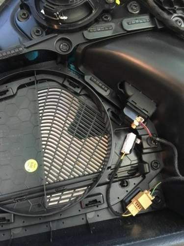

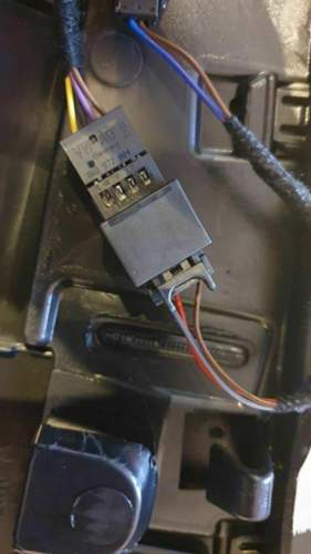

Lautsprecherbeleuchtung in Farbe nachgerüstet
Ich habe mich an der rein weißen Beleuchtung der B&O Lautsprechern trotz verbauter Ambientebeleutung gestört und daher die LED Module getauscht.
Die LED Module sind von außen baugleich und können daher einfach gegen bunte getauscht werden: 8W0 947 355 C (links) & 8W0 947 355 D (rechts). Pro Tür muss dann noch ein Kabel gebaut und verlegt werden. Jeweils ein Kabel besteht aus drei Leitungen (ca. 80cm lang) jeweils auf der einen Seite verbunden mit der Hälfte einer Reparaturleitung 000 979 009 E und einklipst in den Stecker 8K0 973 754 in die Leitungen 1, 2 und 4. Die andere Seite des Kabels wird blank abisoliert und an die Kabel des Steckers für die Türflächenbeleutungs-LED angelötet oder gecrimpt. Darauf achten das hier Kabel 1 an 1, 2 an 2 und 4 an 4 liegt.
Im Ergebnis ist die Lautsprecherbeleutung gleich zu Flächenbeleutung - Cupholder, Mittelkonsole und Türflächen.
Zur Vollständigkeit dann noch die ursprüngliche Lautsprecherbeleuchtung deaktiviert:
Im Steuergerät 42 und 52 die "loudspeaker_gate_Illumination" auf "not_active" gesetzt.
@tester-02
Hast du ggf mal Bilder?
Einmal das Bild an der Stelle von der das Signal abgegriffen wird und dann von jemand anderem die Bilder des Kabelverlaufs und vom Ergebnis bei Nacht.
Kabelweg
Vorher
Signalabgreifen
