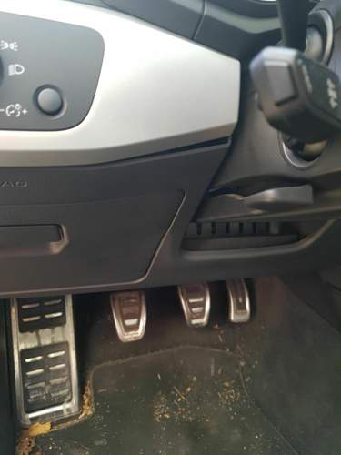

- Ablage- und Gepäckraumpaket (190€) => hier im speziellen das Ablagefach Fahrerseite
Dies hat mir sehr gefehlt, hab es bestellt und in 5 Minuten eingebaut. Bin total happy damit.
falsch
zonc, hast du Bilder oder eine TN?
https://www.k-electronic-shop.de/.../...Ablagefach-Fahrerfussraum.html
Hab es dort bestellt - nach Kauf erhältst du von denen auch die Einbauanleitung.
Danke, die Ablage dort vermisse ich manchmal tatsächlich.
Vor allem ist diese Ablage auch sehr tief, geräumig und mit rutschfestem Filz ausgekleidet.
Es sollen schon Bordbücher darin verschollen sein : )

Meines passt rein hab auch nachgerüstet
Mach mal deinen Fußraum sauber😉
