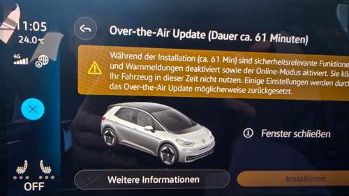

Vergangene Woche überraschte mich mein ID3 aus Oktober 2022, Software 3.2 ab Werk mit einem 60 minütigem OTA Update.
Die SW Version blieb aber unverändert bei 3.2.
Feststellen konnte ich bislang auch keine Veränderungen oder gar Verbesserungen.
Hat jemand unter euch Informationen zu diesen Update?
Vielen Dank für eure Antworten.

ich kann es nicht starten. Woran könnte das liegen? Fenster sind zu, Standlicht ist ausgeschaltet, Zustimmung für OTA-Updats erteilt und hinterlegt, 3.2.
Danke für Eure Unterstützung!
VG - Bryan
Mach mal alle Fenster auf und wieder zu, auch hinten! Zur Not auch mehrmals, irgendwann funzt es dann.
Das hat wirklich an den Fenstern gelegen. Jetzt hat es geklappt. @eskimic: Danke vielmals.
Vorhin hatte ich das Update auch gestartet… musste dann nach einer Stunde aber noch einmal weg, das Update war noch nicht fertig.
Kann aber nicht fahren: Schlüssel nicht erkannt. Egal welcher und wo abgelegt. Nun warte ich mal das Update ab, mal sehen, ob dann was geht?
Update ist durch und er fährt wieder. Merke: Updates nur, wenn man das Auto die nächsten Stunden ganz sicher nicht benötigt. Zum Glück ist der ID3 nur Zweitwagen 😉
Ich habe auch schon ein paar Updates während der Fahrt erledigt.
Er hatte extra dazu aufgefordert, das Auto abzuschließen. Das Update sollte 133 Minuten dauern. Bisher war das auch nie ein Problem. Wenn man trotzdem wieder fährt, stoppt das Update halt.
