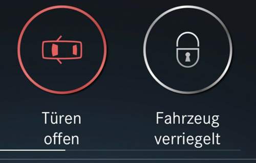

Wenigstens hat die App in ihrer neuen Version ein neues Feature: das Auto ist verriegelt, aber die Türen sind offen. 🙄

Das ist kein neues Feature. Das kann durchaus passieren, wenn eine der Türen nicht ganz zu ist. Dann kann das Auto dennoch verriegeln...

Hmmmm, dass muss ich mir nachher doch mal genauer anschauen.

Das stimmt allerdings muss die Tür leicht eingerastet sein. Dann blinkt er beim abschließen aber nicht, damit man merkt da ist ne Tür offen.
Also es war tatsächlich eine Tür nicht ganz geschlossen. Wusste gar nicht das verriegeln geht wenn eine Tür nicht 100% geschlossen ist. Aber dem war tatsächlich so.
Ist mir aber beim abschließen nicht aufgefallen. Wenn ich den Knopf am Schlüssel drücke und die Spiegel fahren ein ist das Thema für mich erledigt.

ein Zeichen dafür das beim verriegeln eine Tür noch offen bzw. nicht ganz geschlossen ist, dass die Rückmeldung der Blinker und der Hupe (sofern eingeschaltet) ausbleibt.
