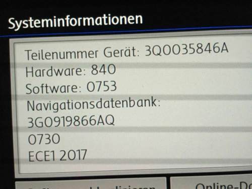

Vor dem Update und nach dem Update. Gerät hat jetzt 0757 und eine neue Teilenummer.
Aber noch die alte Kartenbasis 17/18.
Bei der Neuen steht 2018.
Genauer:
0915
ECE1 2018

0915
ECE1 2018
Das ist das was mir Discovercare letzte Woche draufgespielt hat.

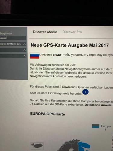

@Florian333 schrieb am 12. Dezember 2017 um 14:56:44 Uhr:
Die Mai-Version enthält immer die Jahreszahlen aktuelles Jahr/folgendes Jahr, die Oktober-Version enthält nur die Angabe des Folgejahres.
Mein Frühjahrs-Update enthält aber nur das aktuelle Jahr 2017 (siehe Bild), das Herbst-Update zusätzlich das Folgejahr, also 2017/2018. Scheint mir auch logisch und sollte mich wundern, wenn das bei dir anders wäre.
Kartenversion 1. Hj 2017
Dann wird es Dich möglicherweise wundern.
Und Discover Care braucht immer Wochen, bis da mal ein neuer Stand auftaucht.
20171113-064346

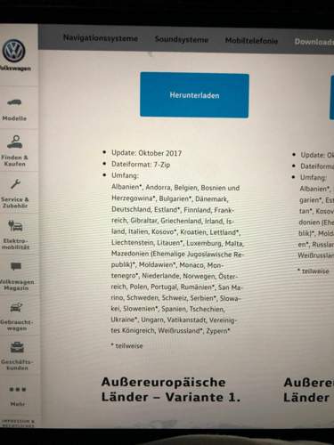

Gibst Du uns noch die Info wo du es dann herhast?
Gerne
http://webspecial.volkswagen.de/maps/de/de/index.html
Aber NICHT das Discover Care nehmen, sondern darunter !
@spreetourer schrieb am 12. Dezember 2017 um 15:31:45 Uhr:
Es ist aber bei mir tatsächlich anders. Datenquelle für das Mai-Update war navigation.com, Datenquelle für das Oktober-Update war die VW-Seite (aber nicht per Discover Care).
