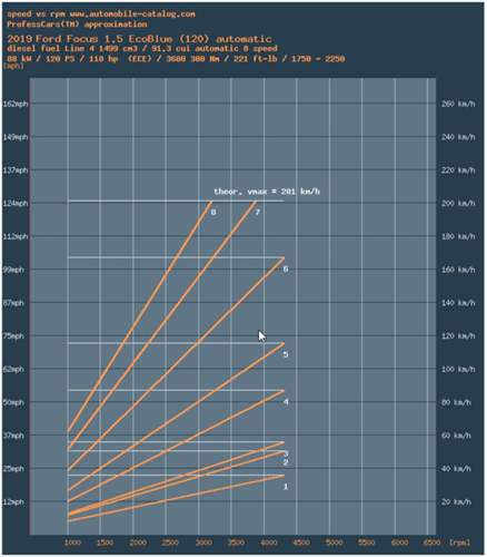

Jetzt mal abseits der Diskussion habe ich mal zur Information 3 Screenshots gemacht der 3 hier behandelten Motorisierungen in Verbindung mit dem 8F und die Übersetzungen der einzelnen Gänge.
Dann haben vielleicht alle interessierten einen ungefähren Einblick in das Thema.
Gut zu Erkennen: die absurd lange Übersetzung beim Benziner und die ziemlich gute Abstufung bei beiden Dieseln, erkauft durch den sehr minimale Drehzahlsprung der Gänge 2 auf 3.
Wobei die Diagramme insoweit irreführend sind, da die einzelnen Gänge 4 und 5 niemals ausgedreht werden, d.h. die max Geschwindigkeiten in diesen Gängen sind rein theoretischer Natur.

Der Sprung von 6 auf 7 und der 8 ist ja wieder kurz aber ich habe mal ein Video gesehen wo die Vmax im 5 fast erreicht wurde fast und der 6.war schon das maximum was der 1,5er Ecoboost verträgt,die anderen 2 legt er wahrscheinlich nur bei konstanter 140kmh Fahrt ein,am Berg war es das dann.

"Woran sieht man das genau?":
Da schon der 6te zu lang für die Endgeschwindigkeit übersetzt ist, 8te Gang ist bis 360km/h übersetzt. Genau, nicht 260kmh, sondern 360kmh, kein Schreibfehler.
"Sind es nicht eigentlich alle Gänge ab 4, die nicht mehr ausgedreht werden?"
der 6te bleibt bis Endgeschwindigkeit, es wird nicht zu früh hochgeschaltet.
d.h. der dreht auch im 6ten nicht aus, aber aus anderen Gründen 😁
4 und 5 -> könnte der Motor, darf aber nicht.
6 -> darf er, kann aber nicht, da Topspeed vorher erreicht.
Bei beiden Dieseln ist es anders. Der 7te exakt auf den Topspeed übersetzt, 8te ist Overdrive.
Also verkehrte Welt. Die effetive Endübersetzung im 8ten Gang ist beim 1.5EB und 1.5 Ecoblue nahezu identisch. Dabei ist der Diesel bei etwa 4000 Touren längst am Leistungsende, beim Benziner fängt da der Spaß erst an, der darf aber nicht, da genauso lang wie der Diesel übersetzt.

Dann weiß ich, was gemeint ist.
Naja, wahrscheinlich liegt es daran, den durchschnittlichen Verbrauch zu senken (hohe Last, niedrige Drehzahl bei hohen Geschwindigkeiten).
Aber keine Ahnung, was die Stufung selbst betrifft, finde ich es nicht mal so schlimm im Fahrbetrieb. Ich hab mir den Hobel vor allem nicht wegen seiner dynamischen Fahrweise gekauft, sondern eher weil ich von Preis und Ausstattung überzeugt war/bin. Mit dem 1.5EB 3-Zyl 150 PS kann ich im heutigen Verkehr gut mit schwimmen, das reicht mir an der Stelle vollkommen aus. Wenn ich ein Auto nach "meinem Geschmack" ausgesucht hätte, dann wäre es wahrscheinlich ein anderes Auto geworden. Mich nervt, wie ich schon mehrfach beschrieben habe, dass der Gang von 4-->5 ruppig gewechselt wird (klar, das kann mitunter an der Stufung liegen, aber dann soll die WÜK halt kurz aufmachen und wieder langsam zumachen). Oder allgemein, wenn man bremsend an die Ampel heranfährt, werden die Gänge unsanft eingekuppelt, das war mit der "neueren" Getriebe-Software bei mir besser (obwohl da ein anderer Fehler dann aufgekommen war/ist).
