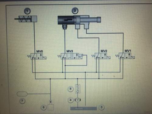

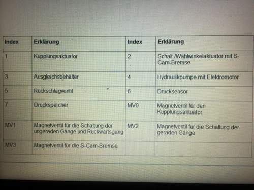

Hier ist man schön den Aufbau

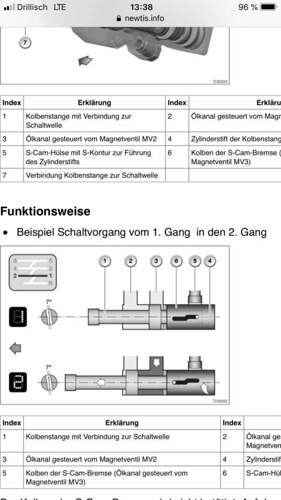

Ich hab die Zeichnungen auch schon ,daher weiß ich ja das eigentlich auch alle Ventile geschlossen sein sollten wenn Zündung an gemacht wird ???
Aber ich danke dir natürlich, mal schauen id ich heute Abend zu neuen Erkenntnissen komme ??
