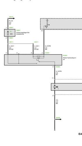

ich habe folgendes Problem wen ich das Kfz starte und einen Gang einlegen möchte kommt nur die Getriebe Störung Anzeige beim aufschließen hört man die Pumpe auch nicht mer
Die Pumpe samt Ausgleichs Behälter wurde dieses Jahr schon gewechselt 11.05.2017 bei 201890 km weil das noch die erste war
Jetzt hat er 210320km drauf giptz da noch Garantie?
Meine Frage giptz da irgendwo noch eine Sicherung für die Pumpe oder kann man da über den Relais Sockel den widerstand der Pumpe messen

die pumpe hat nen eigenes relais. kann sein, dass dieses klemmt. vor allem, wenn es noch das erste ist.
das ding findest du im motorraum fahrerseitig in der e-box. schwarzer kasten rechts neben dem bremskraftverstärker mit 4 oder 5 imbusschrauben.

Ja sind Torx habe ich schon nachgeschaut Relai schaltet ich werde heute nach Feierabend mal nach der Spannung schauen Webs hir in Bielefeld nich regnet

Öl unter dem Auto habe ich keins gesehen auch keine schlieren das da was Weck gelaufen ist ich habe grade am Relais Sockel gemessen 13,9 Volt kommen an Relais schaltet auch die 13,9 weiter dan habe ich Fon Sockel pin 6 zur Pumpe gemesse 5.1 M Ohm zeigt das Multi an
