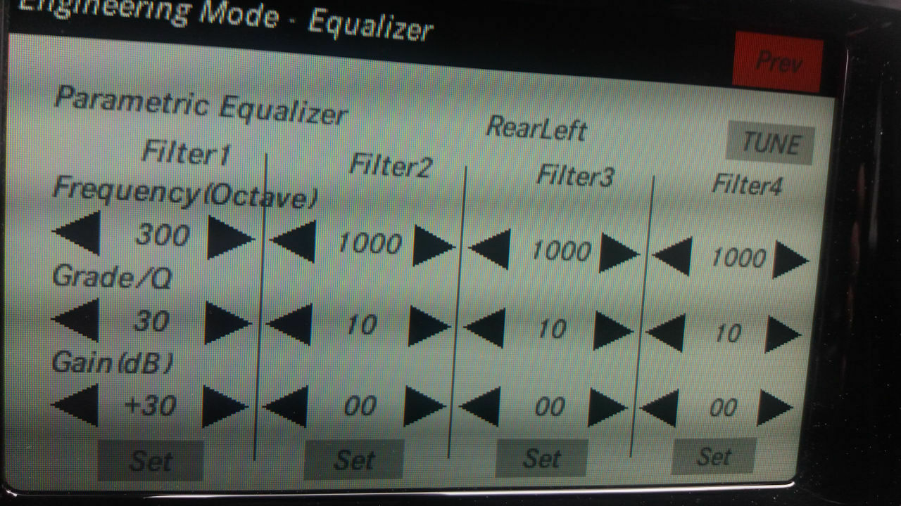

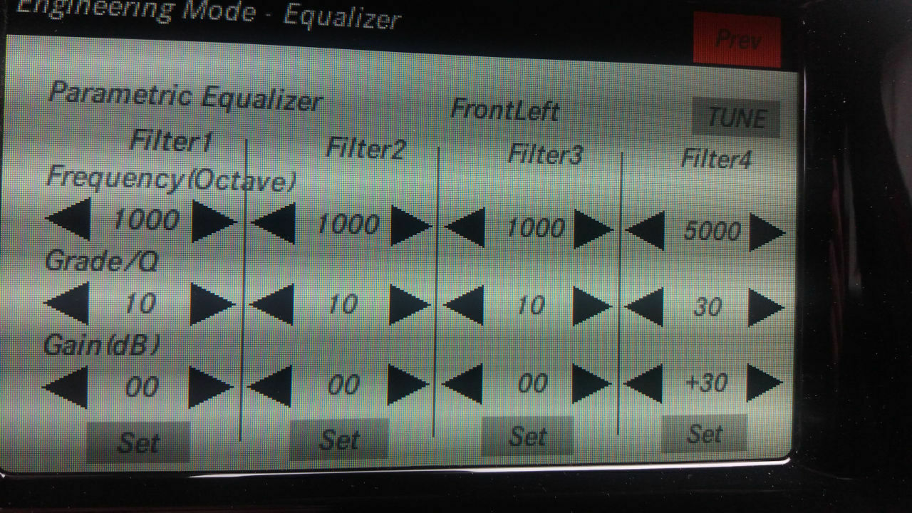

sagt mal, ist es möglich bzw. hat jemand schon den Engineering Mode des Audio 20 ausprobiert? Wie komme ich darauf, in dem W204 Forum habe ich eben einen Thread gelesen, welcher sich damit beschäftigt hat. Dort wurde nebenbei der Klang des Audio 20 im Engineering Mode positiv angepasst.
Anscheinend lässt dich dieser Modus über eine spezielle Tastenkombnination starten, siehe hier:
http://www.youtube.com/watch?v=KzWqBeg3FRc
Wenn dies möglich wäre, dann könnten wir hier ja mal versuchen anhand der Parameter für die Filter und Frequenzen, den besten Sound aus der Anlage zu kitzeln.
Viele Grüße
Ich übenehme keine Verantwortung!!!!
Handeln auf eigenes Risiko!!! Ihr seid hoffentlich alle über 18 und wisst was ihr tut 😉
Das funktioniert mit allen Standardanlagen mit dem AUDIO 20
stellt mal folgendes ein:
Front left/rigtht:
Filter 1,2,3,4
Freq:50,250,1350,3600,
Q: 10,25,25,25,
dB:-20 +20,-10+20,
Rear left/right: (nicht umstellen weil Klangtechnisch fast egal)
Filter 1,2,3,4
Freq:110,600,1350,8000
Q: 30,20,25,05
dB:-60,+40,-30,+40
Man wird etwas weniger Bass bemerken, dafür auf jeden Fall ein besseres Gesamtklangbild und vor Allem keine scheppernden Türen

Hat noch jemand die Werks Einstellungen aus dem Hiddenmenue vom Audio 20 ohne HK ?
Bräuchte die unbedingt. Gerne per PN oder hier.
Vielen Dank Ralf
Lieber hier, wäre ich auch sehr interessiert dran! 🙂
@Zahnmechatroniker schrieb am 17. September 2016 um 10:48:26 Uhr:
So ich hab mich mal selbst dran begeben den kompletten Beitrag hier noch mal zu lesen!
Die Werkseinstellung beim Audio20 Serie lautet:
Front left/rigtht:
Filter 1,2,3,4
Freq:640,1350,3600,1000
Q: 35, 25, 25, 10
dB: +50,-30 -20, 00
Rear left/right:
Filter 1,2,3,4
Freq: 110,600,1350,8000
Q: 30, 20, 25, 05
dB: -60,+40,-30, +40
LG Rue
