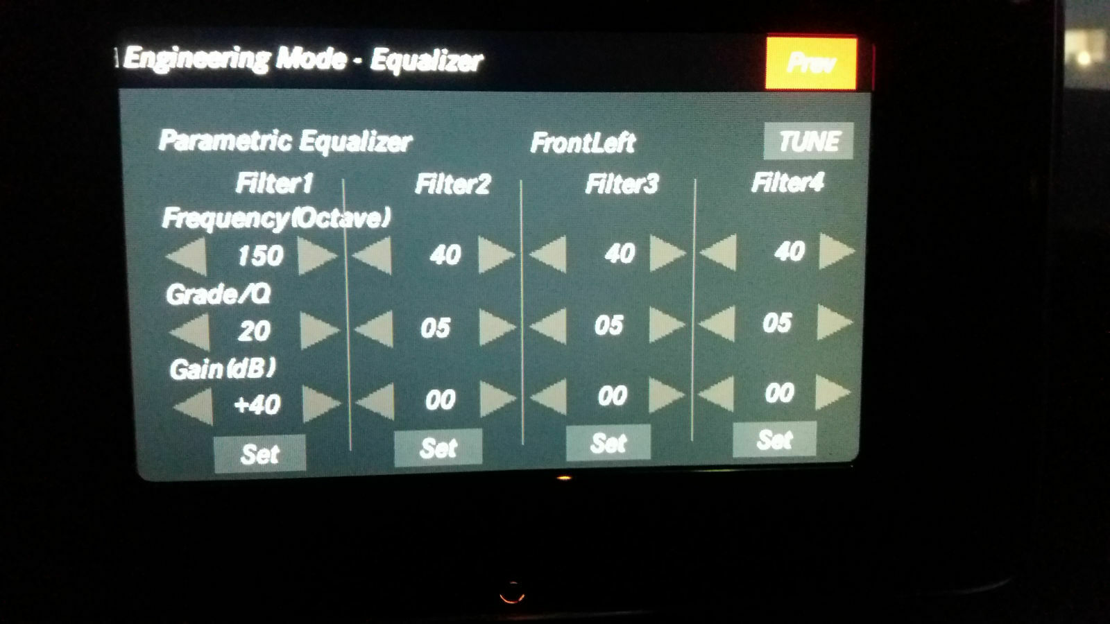

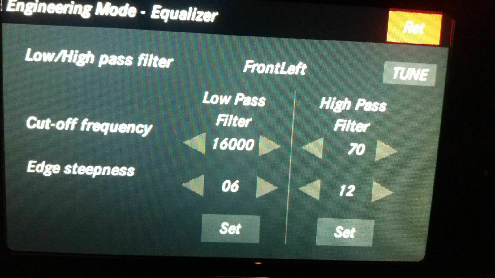

So ich hab ja mal ein paar Tage Zeit gefunden, mich mehr mit dem Setup zu beschäftigen.
Da ich der Meinung bin das man schon sehr viel Ahnung haben muss und auch genügend
Hintergrund Infos braucht um einen Parametischen EQ einzustellen, bin ich sehr moderat
vorgegangen und hab mich mit nur einem Kanal beschäftigt.
Mir stellt sich auch die Frage, wie die Messungen die Hier im Beitrag weiter vorne zu Stande kamen,
weil wenn die mit den Einstellungen ab Werk gemacht wurden, stimmen die auch vorne und hinten nicht!
Das kann nur Funktionieren wenn der EQ in FLAT steht.
Auch muss man den Frequenzgang einzeln messen, nämlich sowohl nur für Vorne als auch nur Hinten um dann vernünftige Ergebnisse zu erhalten.
Darüber finde ich aber keine Information.
Meine Einstellungen siehe Fotos.
Die allgemeinen Klangregler stehen derzeit wie folgt:
Höhen +2 ; Bass +6 ; Fader +1
LG aus dem Siegerland RUe

Danke fürs teilen der Infos habe deine Werte übernommen, hört sich für meinen Geschmack auch sehr gut an 🙂

Auch von mir besten Dank RedRacer1963 - meinen Ohren gefallen deine Einstellungen auch echt gut. 🙂

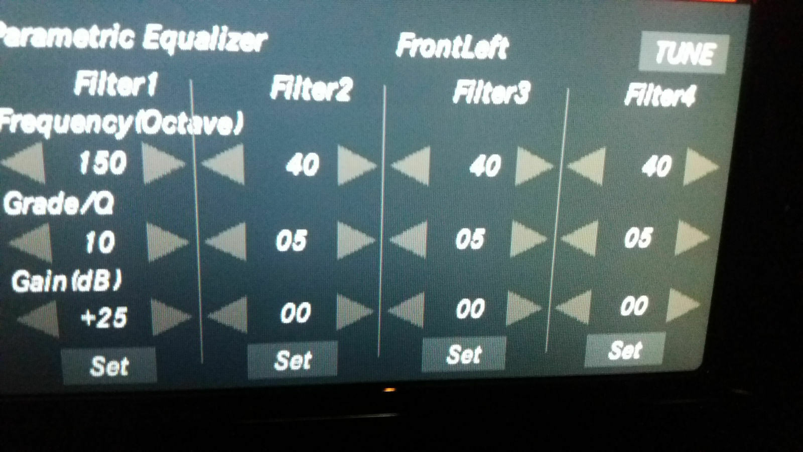

Wußtet Ihr das der CD-Player auch CD-Text ausgeben kann?!?
CD 1 Titel 5 und CD 3 Titel 2+3 (der übergang) waren Referenz...
Doch so schön der Klang auch im Heimischen Wohnzimmer war, im Auto das absolute Disaster.
Schwammiger Bass nicht so schön knackig wie ich das von Zuhause gewohnt bin!
Also mal wieder neue Einstellungen gesucht und wie immer auch während der fahrt an
den "Reglern geschraubt".
Ich finde das Klangbild nun um Welten besser, und ja ich kann mich gar nicht mehr satt hören!
Wie immer anschließend die Bilder damit Ihr nachjustieren könnt!
Feedback nehme ich gern zur Kenntnis!!!
Die allgemeinen Klangregler stehen auf Höhen +2, Bass +2 (wobei auch 0 ganz ok ist!) Fader +1
Beim Bild Front hab ich die Nacht auf dem Nachhauseweg noch die Frequenz auf 100 zurück gestellt!
Es klingt somit für meine Begriffe harmonischer!
LG aus dem, ja schient sonnig zu werden, schönen Siegerland Euer RUe (Ralf)
