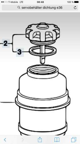

sooo if that person didn't understand me right he should ask nicely and like you see i'm not the only person how know about the metal gasket (O-ring). UTrulez and wbf325i they know what i meant it`s rare but shit happens;-)

wenn diese dichtung nicht mehr vorhanden ist oder die oberflaeche nicht sauber dann ist der deckel nicht mehr dicht.

Oben kommt sehr selten was raus da diese Dichtung/O-Ring eigentlich seltenst kaputt geht.
Daher eher zu vernachlässigen.
das heisst kann kaputt gehen aber seeeeehr selten schonmal passiert bei mir deas wegen habe ich das erwaehnt ni plus ni moins

Ja, das ist eben eine echte witch-gasket! 😉🙄
@weldelhouma2
Deine Dichtung im Deckel ist aus Gummi,die Dichtringe der Schläuche an Servopumpe und Lenkgetriebe sind aus Metall.

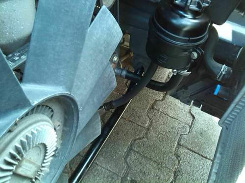

Mein Servobehälter war um den Deckel herum immer ölfeucht. Eine neue Deckeldichtung schaffte Abhilfe.
Die Verbindung zwischen Servobehälter und Schlauch ist trotz zusätzlich angebrachter Schraubschelle nach wie vor leicht undicht.
Wird hier ein neuer Schlauch Abhilfe schaffen?
Schon, aber so lange es nicht tropft, kann man es so lassen. Ich wette jeder zweite E36 oder noch mehr, haben ölfeuchte Leitungen unter dem Behälter. Die Arbeit wie ich sie letztes Jahr beim Compact gemacht habe, kann aber muß man nicht machen. Mir ging es hauptsächlich um die vergammelte Kühlschleife.
Img-20160521-161729
Du hast also unter die Standard Schelle noch eine angebracht? Dann ja. Ich dachte auch mal, okay lässt die alte dran und macht da drunter ne neue ran... Fehler. Es brachte nix. Hab dann die Standard Schelle entfernt bei beiden Schläuchen und die neue auf die Standard Schellen Position gebracht und gut angezogen. Seit dem ist alles okay.

Nein, nur Schraubschellen.
Die alten sollte man schon entfernen, wenn noch nicht gemacht.
Wenn das nicht hilft mal den Behälter auf Risse prüfen und wenn ok neue Schläuche drauf.
Also ich hatte die alte dran gelassen und die neue Schraubschelle zusätzlich angebracht. Ok, dann werd ich die alte mal entfernen und die neue an diese Stelle montieren.
