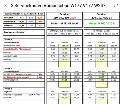

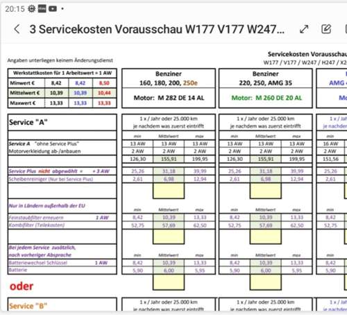

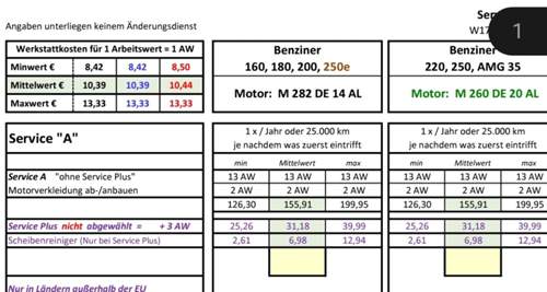

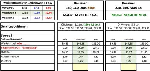

@Lizmann
Mir erscheint der Preis für den ersten Service arg hoch?
Der Preis liegt im oberen Rahmen:
Preis min ca.: 425 € (Zzgl. MwSt.)
Preis max ca.: 530 € (Zzgl. MwSt.)
P.S.
Der aktuelle Link zu den W177 Serviceinhalten und der Kostenvorausschau, ist mittels PN abrufbar. (:-))
wer_pa
@wer_pa
Ah ok. Ja dann liegt er tatsächlich im Rahmen. 🙂
@wer_pa
P.S.
Den hätte ich sehr gerne. 🙂
@Lizman
Siehe PN (:-))
wer_pa
