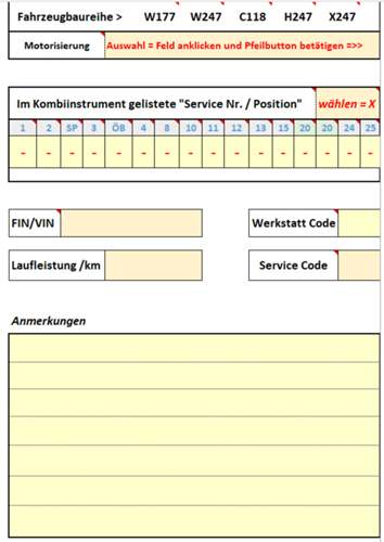

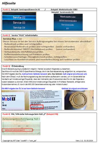

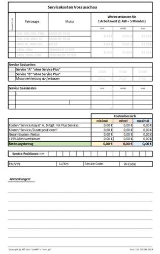

Hallo Community,
der MT User @cwd49 hat ein Excel Sheet erstellt, mit dem es möglich ist, die Servicekostenberechnung für Excel Nutzer leichter = automatisiert durchzuführen.Bezüglich der Auswahl der im KI gelisteten Servicepositionen mittels Maus (Bild 1), die Seitengestaltung für einen Ausdruck (Bild 2) und die Hilfeseite (Bild 3), wurden von mir ergänzt. Das Excel Sheet = "5 Servicekosten Vorausschau V1.0 01.05.2024" wurde dem Service Ordner beigefügt (Bild 4)

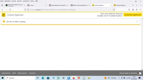

die URL ist bei mir leider ungültig- S. Screenshot im Anhang.
Falsche URL
@micky1948
..die URL ist bei mir leider ungültig..
Diese wird zyklisch aktualisiert, aktuelle siehe PN.
