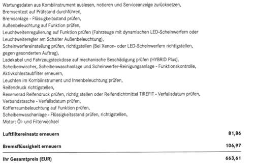

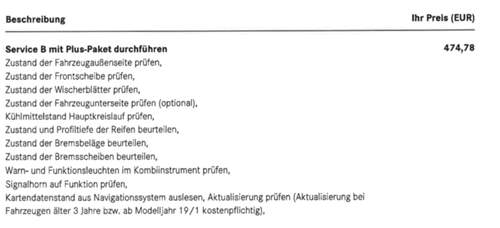

Angebot, siehe Anhang.
ganz schwacher Kostenvoranschlag, da nicht ersichtlich ist was davon Material und was Arbeitslohn ist.
Auf Nachfrage ob ich eigenes Öl mitbringen kann, hat man mir gesagt, kein Problem ich soll einfach die Kosten vom Öl vom Gesamtpreis abziehen. Nach erneuter Anfrage sagte man mir es würden 5,8 liter Öl maximal eingefüllt werden. Auf die Frage nach dem Luftfilter wollte man sich informieren und kontaktieren Ist nicht geschehen. Ist so ein Kostenvoranschlag normal für ein Mercedes Autohaus?
Sehe ich auch so.

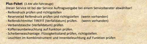

Zumal ein Teil des s. g. Service Plus (3 AW) benannt wird, dieser ist bei Auftragsvergabe abwählbar = ca. 30 - 45€ könnten somit bei Selbstdurchführung eingespart werden.
Welche Motorisierung hat das Fahrzeug? Bei 5,8 l wäre es ein AMG 45.
MB würde ca. 160 - 180€ für das Öl berechnen. Ein Selbstkauf würde bei ca. 60 - 70 € liegen = 100 - 110 € Einsparung.
Auf die Frage nach dem Luftfilter wollte man sich informieren und kontaktieren Ist nicht geschehen. Ist so ein Kostenvoranschlag normal für ein Mercedes Autohaus? ich hab ja denen die ausgelesenen Servicepositionen durchgegeben. Ausgelesen Kombiinstrument im Werkstattmenü: Servicecode B1 (Service 02, 03, 04)
Es passiert leider schon mal das Serviceelemente aufgeführt werden, die nicht mit der Service Assyst Anzeige konform sind.Irren ist bekanntlich menschlich. Erst kürzlich konnte ich einem User eine größere Rückzahlung ermöglichen, da auf seiner Abschlussrechnung eine Serviceposition aufgeführt war, die nachweislich nicht durchgeführt wurde.
Ach ja, der Luftfilter dürfte nicht aufgeführt sein.
