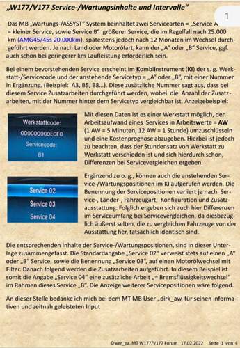

Hallo Community,

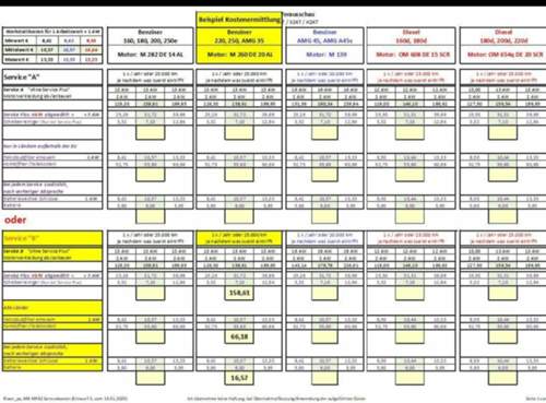

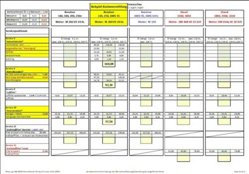

vielfach besteht der Wunsch, sich auf Serviceereignisse kostenmäßig vorzubereiten. Bei anstehenden Services ist es somit von Interesse, den Serviceumfang und die Art der Serviceinhalte, im Vorfeld zu erfahren.
Um dieses zu realisieren, werden folgende Informationen benötigt:
a) Wartungsinformationen aus dem MBUX KI
b) Aufstellung aller Service Wartungspositionen
Hierfür wurden entsprechende Unterlagen von mir erstellt, die über diesen Link abrufbar sind.
An dieser Stelle bedanke ich mich für die Unterstützung unserer Userin @Blonde. sowie für die umfangreiche Beratung von Users @dirk_aw, im Rahmen der Erstellung der Unterlagen.
Vergleichbarkeit von Servicerechnungen
Der Umfang eines Services richtet sich nicht nur nach der Laufleistung und dem Alter des Fahrzeuges, oder dessen Art (Benziner; Diesel; AMG A45; Automatik, 4MATIC), sondern auch nach der vorhandenen Sonder-/Zusatzausstattung (Z. B. Panoramadach, Anhängerkupplung) Das "ASSYST PLUS" Servicesystem, berücksichtigt auch diese Besonderheiten, bei der Ausweisung = Listung abzuarbeitender Servicepositionen bei Durchführung des angezeigten = "A" oder "B" Service im KI.
Ein weiterer Punkt ist die mögliche Kostenreduzierung durch den Fahrzeughalter, z. B. durch selbst beigestelltes Motoroel und/oder der Abwahl, des s. g. "ServicePlus", bei dem Serviceberater.
Als letzten Punkt wäre noch, der von Werkstatt zu Werkstatt unterschiedliche Stundensatz in € zu benennen, der mit der Anzahl der Arbeitswerte (1 AW = 5 Minuten, 60 Minuten = 12 AW) einer Serviceposition multipliziert wird.
Somit sind "A" oder "B" Servicekosten, aufgrund der o. g. Individualität eines Fahrzeuges, dem Stundensatz einer Werkstatt, sowie der ggf. erfolgten Kostenreduzierung durch den Halter, stets unterschiedlich. Folglich ist direkter 1:1 Vergleich geposteter Servicebelege, zu durchgeführten "A" Services bzw. "B" Services, in den seltesten Fällen möglich.

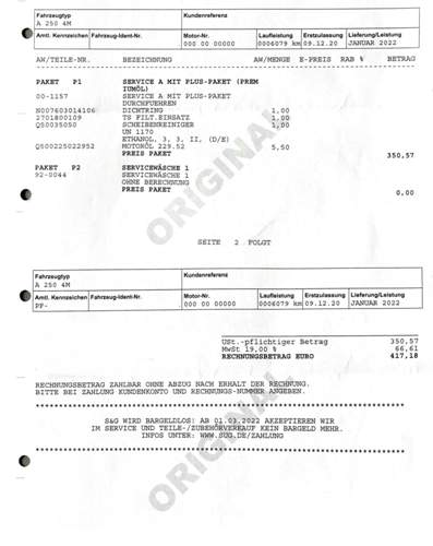

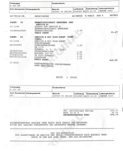

Ich lege meine beiden letzten Servicerechnungen von 01/22 und 01/23 bei.
Viele Grüße
2022-01-11-servicerechnung-a1
2023-01-02-servicerechnung-b1
@rgallagher
Besten Dank =1× "Daumen hoch" für das publizieren deiner Servicerechnungen.

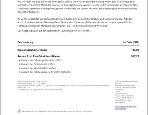

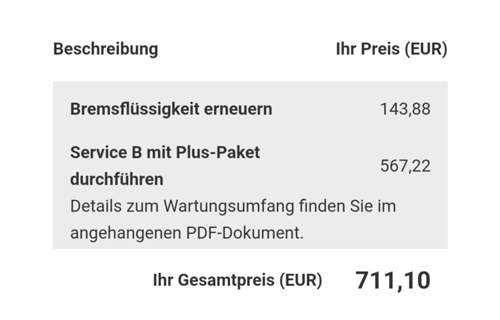

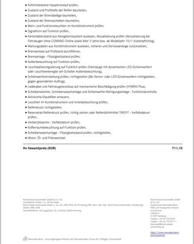

Hab folgendes Angebot für meinen A180 Service B1 bekommen. Hat jetzt nach 4 Jahren 55.000 KM runter. War bis vorgestern geleased, nu isses meiner.
Schade, dass ich jetzt nicht mehr die Servicecard in Anspruch nehmen kann 😁

Könntest du ggf. noch das ergänzende PDF deiner Kostenangabe beifügen.
wer_pa
Vielen Dank für den Link.
Ich hab das mal auf zwei Screenshots gekürzt, um meine Personenbezogenen Daten bei mir zu halten 😉
Mehr ist es erst mal nicht, war ja nur die Mail fürs Angebot.

Des Weiteren wäre eine Kostenreduzierung von ca. 130€ möglich, wenn du das Motoröl (gemäß MB Spezifikation) selbst beistellst und den s. g. "Service Plus" (Siehe Bild 5) bei Auftragsvergabe abwählst und die Prüfpunkte selbst durchführst.
