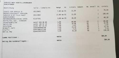

Hallo wer_pa
Hier wie gewünscht die "Rechnung" zu Deinem Feedback:
Willkommen im W177/V177 Forum.
..beim B-Service...
Könntest du Bitte die Rechnungsstellung ohne persönliche Datenangaben posten. Am besten in den Service B Thread.
https://www.motor-talk.de/.../...e-b-plus-paket-w177-t6766175.html?...
