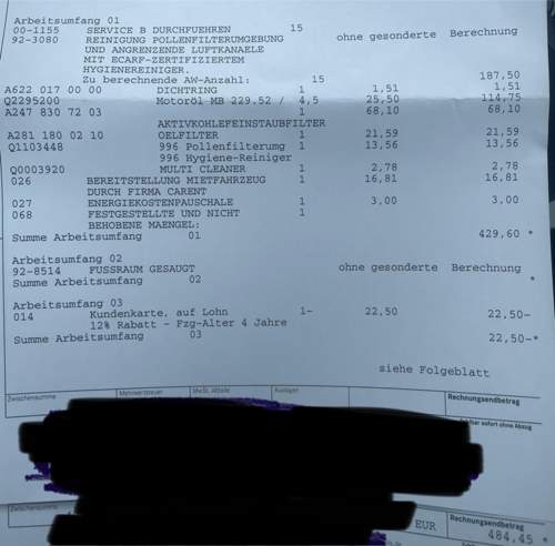

Service B ohne pluspaket. Icl mietewagen 1 tag und kundenrabat. €484,45
Termin war bei MB in NRW. Grusse aus Holland.
@MBfahrer1979
Besten Dank = 1x "Daumen hoch" für die Rechnungsstellung.
Die Rechnungsinhalte sind plausibel, wobei der AW Satz, bei ca. 12,46 € = im Mittelfeld liegt. Gesamt betrachtet, eine faire Werkstatt. Kannst du uns bitte noch die Örtlichkeit benennen, wo sich diese Werkstatt befindet.
wer_pa
"Fußraum gesaugt, ohne besondere Berechnung" ist auch so ein Ding, was man ja auch einfach machen könnte und erst gar nicht in die Rechnung aufnimmt. Dient nur der guten Stimmung des Kunden beim angucken der Rechnung 😁
Ansonsten, meiner Meinung nach, absolut OK.
Ersatzwagen knapp 17€ plus Steuer.
Wo in NRW war das?
