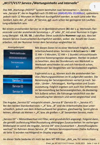

Eine vergleichbare und präzise Bewertung ist nur möglich, wenn der Werkstattcode und oder, die Benennung der im Kombi einzeln gelisteten Servicepositionen (Siehe Bild 1) bekannt sind.
https://www.motor-talk.de/.../...cedaten-aus-dem-mbux-ki-t6963873.html
Vorab jedoch, die von dir benannten Kosten sind nicht ungewöhnlich.

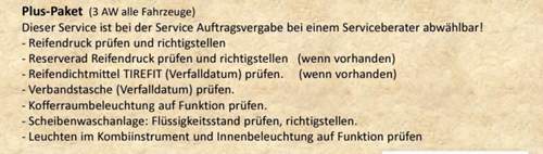

Eine Kostenreduzierung von ca. 130€ wäre möglich, wenn du das Motoröl (gemäß MB Spezifikation) selbst beistellst und den s. g. "Service Plus" (Siehe Bild 2) bei Auftragsvergabe abwählst und die Prüfpunkte selbst durchführst.
wer_pa
Bild 1
Bild 2

Die Preise selbst für die einzelnen Posten passen mit den Angeboten überein, die ich auch bekommen habe. Je nach Werkstatt mal etwas mehr oder weniger (Großstadt Nähe im Süden). Nicht jede Werkstatt akzeptiert beigestelltes Öl, aber Plus sollte man immer abwählen können (ca. 50€ für banale Checks, die man auch selbst kann)

Wenn du mir deine FIN, die Laufleistung und den Werkstattcode mitteilst, alternativ die im Kombiinstrument abrufbaren Servicepositionen per PN mitteilst, könnte ich die typischen Kosten ermitteln.(Siehe Bild 1)
Vorab, du könntest bei Service Auftragsvergabe beim Serviceberater, den s. g. "Service Plus" (Bild 2) abwählen und eigenes Motoröl beistellen. Hierdurch lassen sich ca. 150 € einsparen.
Thema Service
https://www.motor-talk.de/.../...ten-aus-dem-mbux-ki-t6963873.html?...
wer_pa

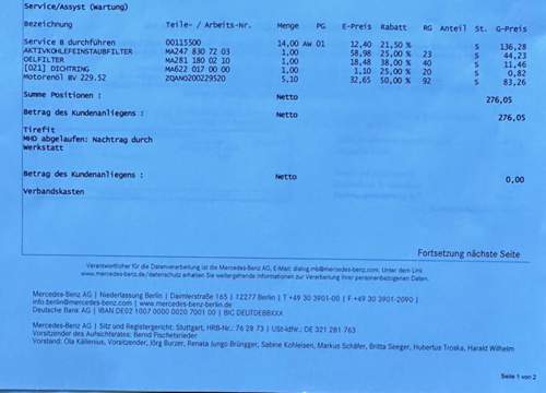

A200 Service B5 ohne das Pluspaket im Großraum Berlin
Unrealistisch, da nur Rabatte vorhanden. Irrelevant für andere, die keine Beziehungen zum Händler haben.
@Semavi94 schrieb am 25. September 2023 um 16:42:32 Uhr:
Bist du Firmenangehöriger oder so ähnlich?
@Servicetechniker schrieb am 25. September 2023 um 17:08:47 Uhr:
man kann sich ja den regulären preis ausrechnen, ist jetzt kein Hexenwerk.
