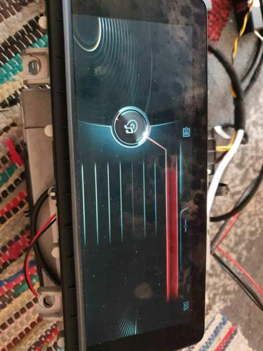

Hat hier jemand schon mal das problem gehabt das kein Menü mehr sichtbar ist.
Nach Flashen auf neue I Stufe nur noch Striche zu sehen.
Flash lief sauber durch.
