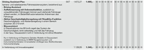

ich habe bei meinem F11 535xd Bj.3/15 das ACC nachgerüstet.
Nun habe ich eine Frage zwecks der Codierung.
Das Auto hat ab Werk den Driving Assistant (5AS)
Welche SA soll ich nun für ACC hinzufügen?
Soll ich den 5DF Aktive Geschwindigkeitsregelung mit Stop&Go-Funktion codieren?
Es steht aber in der BMW Preisliste: Nicht in Verbindung mit Driving Assistant.(siehe auch Fotos)
Oder soll ich den 5AT Driving Assistant Plus codieren ??
5at
5df
5DF passt.
Mit 5DF verliert er aber seine Assistenzsysteme vom 5AS?
Wäre hier nicht 5AT richtig, durch den xDrive würde es den Stauassi ja nicht aktivieren.
Hallo!
Wieso verliert er seine Assistenzsysteme? Er ersetzt doch nicht die 5AS mit der 5DF. 5AS bleibt ja drin. Zusammen bestellen konnte man es nicht, da es paketgebunden war.
CU Oliver
OK.
Und warum kann man 5AS nicht entfernen und 5AT codieren?
Und wieso geht 5DF nicht in Verbindung mit Driving Assistent??
So steht es in der Preisliste
Weil bmw einen immer „zwingen“ will das größere Paket zu buchen Merchandising eben.
