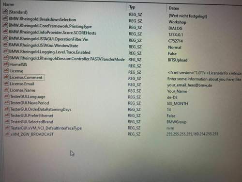

Bitte auch um Hilfe, was genau muss ich da löschen?
@Naglmeier schrieb am 13. November 2019 um 19:18:05 Uhr:
Ja: BMWGroup/ISPI/ISTA
Hier am besten alle Schlüssel mit Versionsnummern löschen.(eine Zeile bleibt stehen). Diese werden für die Benutzung von Ista nicht benötigt...
Herzlichen Dank für die Antworten!
Ich habe die Festplatte nochmals geklont und jetzt funktioniert alles sowie gehabt. 🙂

@Hollowman123 schrieb am 13. November 2019 um 20:05:52 Uhr:
Hab ich doch geschrieben!?
Dein Bild zeigt wohl: BMWGroup/ISPI/Rheingold ??
@Naglmeier schrieb am 14. November 2019 um 12:13:28 Uhr:
Ja,
Ich will da nichts falsches löschen, welch Datei ist das ?
Sorry für mein Unwissen.
@Hollowman123 schrieb am 14. November 2019 um 13:52:48 Uhr:
Ja,
PN sent!
