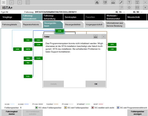

ich bekomme im ISTA+ leider immer eine Fehlermeldung (siehe Bild) beim Fehlerspeicher auslesen, genauer gesagt wenn "Ist-Kontextermittlung" angezeigt wird.
Das dumme ist, dass ich zwar alle Steuergeräte und den Fehlerspeicher sehen kann, aber unter Fahrzeugmodifikation nicht weiter komme, da der Fahrzeugtest nicht erfolgreich abgeschlossen wurde.
Rechner ist ein Core I5-6200U, 8GB RAM, der doch eigentlich ausreichend sein sollte?
Hat jemand den Fehler schonmal gehabt und weiß Abhilfe?
Vielen Dank schon mal!
Benutz die neuste..
Der Fehler kommt bei den lz 2 Versionen nicht mehr vor..

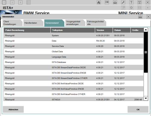

Ok, 4.09.20 ist jetzt drauf. Und damit auch ein neuer Fehler, siehe Bild (Das Programmiersystem konnte nicht initalisiert werden).
So langsam weiß ich auch nicht mehr weiter 🙁

@Fiesta 1.6TDCI schrieb am 9. März 2018 um 17:08:11 Uhr:
@Stromag schrieb am 5. März 2018 um 20:24:25 Uhr:
Benutz die neuste..
Das ist kein schlimmer Fehler.Dir fehlen nur zwei Registryeintraege.Die Meldung kannst du aber auch ignorieren.RG funktioniert trotzdem.

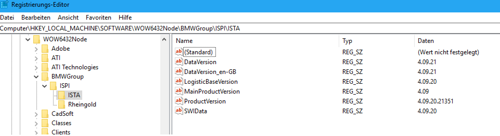

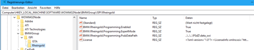

Ok danke. Das Problem ist, das ich dadurch bei "Fahrzeugmodifikationen" nicht weitere komme, weil der Fahrzeugtest durch den Fehler nicht abgeschlossen werden kann.
Welche Registry Einträge fehlen denn noch? Momentan sieht das so aus wie angehängt.
Kann es an dem "BMW.Rheingold.Programming.PsdzDataPath"="..\\..\\..\\PSdZ\\data_swi" liegen?
Sollte der nicht auf C:\Rheingold\PSdZ zeigen? Wobei es "data_swi" auch gar nicht gibt...
Hab den "BMW.Rheingold.Programming.Enabled" auch schon probeweise auf false gesetzt. Gleicher Fehler.

@Fiesta 1.6TDCI schrieb am 9. März 2018 um 17:39:07 Uhr:
Hast du BEIDE Eintraege geaendert ?
Einen Neustart nach der Aenderung aus "false" hast du gemacht gehabt ?

Du änderst 2 Werte in der Reg Datei oder spielst SDP Daten ein und der Fehler ist Geschichte..
