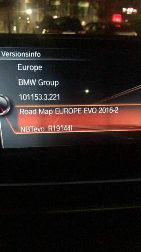

Hallo, ich würde gerne Video während der Fahrt haben im 730d G11, bis 250km/h. Natürlich gegen Bezahlung.
Falls jemand jemanden kennt, oder selbst weiß wie es geht bitte melden.
LG
Hallo!
Schnell gemacht. Enet-Kabel für OBD wäre allerdings sinnig, dann geht das Remote.
CU Oliver

Habe dir schon per privatnachricht geschrieben. Wahrscheinlich bekommst du so viele das du es übersehen hast. Equipment ist vorhanden.
