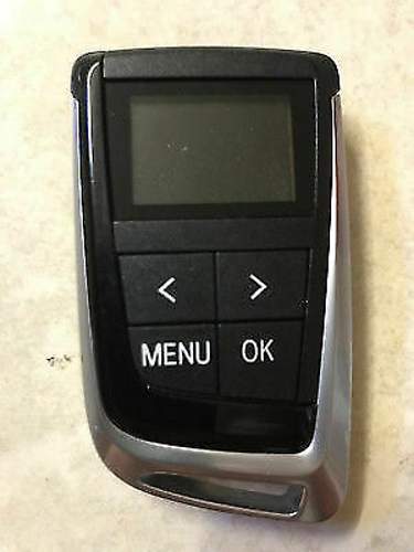

Hallo Leute, habe die Frage auch schon im X5 F15 Forum getextet, aber die F15 sind wohl noch nicht so zahlreich bei den Schraubern.
Ich habe eine Standheizung im X5 F15 2015 nachgerüstet und versucht sie zu codieren. Das IHKA war irgendwie logisch weil die Heizung daran an den Lin Bus (K-Line) angeschlossen wird. Das habe ich mit Bimmercode gemacht. Zu meiner Überraschung takelte das Ding dann auch los und lief. Allerdings vollautomatisch.
Dann dachte ich das es im HU_NBT sicher auch Einstellungen gibt für die Anzeige. Nach einigem Suchen und probieren hat sich irgendwann auch das Klimamenu etwas geändert. Statt Belüften steht da jetzt Lüften Heizen. Auch wenn ich jetzt mit "Lüften" auch die Standheizung einstelle ist das irgendwie nicht richtig, Temperaturen u.s.w. lassen sich nicht einstellen.
Eigentlich müsste es doch ein richtiges Standheizungsmenu geben. Der Begriff taucht aber nie auf.
Als ich das Esys (PS 63.3) vom Bekannten bekam hab ich den SA536 als Fahrzeugauftrag geschrieben und wollten diesen jetzt auch in die Steuergeräte codieren. Beim Lesen der SVT_generieren bricht er aber ab.🙂 😕 und kann Den FA aus dem VCM nicht verarbeiten.
Dann bin ich einen Umweg gegangen und habe den neuen Fahrzeugauftrag aktiviert und eine SVT Datei geschrieben auf HDD. Diese in codieren geladen, davor die ECUs gelesen, und dann die HU_NBT codiert.
-> Ich nehme schon an das er die Werte des FAs geschrieben hat, den einige Dinge die ich früher codiert hatte sind jetzt weg.
Zu meiner Überraschung hat sich am Klimamenu nichts geändert. Da ich nicht weiß welche Steuergeäte noch alle geschrieben werden müssen stehe ich wie ein Ochse vorm Berg!! 😕😕😕
Bevor ich weiter"probiere" brauche ich wohl mal Hilfe. Im Gunde will ich den SA536 so schreiben wie es als Original Nachrüstsatz vorgesehen ist (mechanisch ist alles bis ins Detail so verbaut). Dann habe ich einen Telestart Handsender der auch nicht geht (Menu gedrückt halten und drein mal OK drucken führt zu nichts) und bis jetzt hat sich meine iPhone App auch nicht geändert, steht auch noch auf Lüften aus Menupunkt.
Ich befürchte das sich die nur ändert wenn de FA von BMW München mit der Fahrgestellnummer verknüpft ist.
Rheingold will unbedingt erst den I Level erhöhen und ob das geht weiß ich nicht da ich nur wöchentlich mal Zugriff habe auf die Software.
Bin Privat Schrauber und mache nur mein Auto!
Was mache ich falsch, wo steht welche Steuergeräte durch SA536 codiert werden müssen, um das eventuell auch ohne FA zu schreiben.

Ich werde es mit den Trick mal ausprobieren, gibt es keine Möglichkeit irgendwie zu sehen welche Steuergeräte eine Codierung benötigen oder eine Art Vergleich? Geht das VCM auslesen beim F15 nicht, hatte da was gelesen. Der Thread war aber von 2015.
Weiß einer welches Steuergerät für den Telestartsender(s.Bild) zuständig ist, es ist ja nicht die Webasto Thermo Call.
