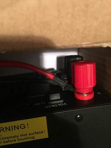

Frage an alle die ein Netzgerät verwenden beim Codiereren:
Wie habt Ihr das Netzgerät mit dem Fahrzeug verbunden?
Oder einfach nur mit einem normalen Starthilfe Überbrückungskabel?
Vorne im Motorraum aber beim codieren eher selten beim Flashen ja.
Am Netzteil Oringe und an den Strompunkten ca. 50cm lang.
Krokodil klemmen 60A stabil ohne Probleme
Ob 35A ausreichen ist so eine Sache die manchmal nicht ausreicht (selbst erlebt)

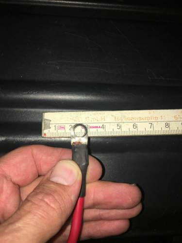

@Sniper-2005 schrieb am 2. Juni 2018 um 14:25:07 Uhr:
Am Netzteil Oringe und an den Strompunkten.
Welchen Innendurchmesser müssen die Ringösen haben für den Anschluss an die Bananenbuchsen am Netzgerät?
In meinem Fall sollten die 35A ausreichen wenn man nach der Empfehlung des Entwicklers geht. (xHP Flashtool)
Außerdem zählt mein Z4 Coupé noch zu den „älteren“ Fahrzeugen die nicht so viel Strom ziehen.
So hier die Bilder
@Sniper-2005 ,durch dieses Kabel gehen 50A Strom??? Oder schaut es nur am Bild so dünn aus. Was ist der Querschnitt und länge?

Dieses Kabel ist bis 100A belastbar und bei den 60A wird es nicht mal warm und ist mit klemmen 50cm lang
Ich habe mir gerade auch welche gebaut. Dazu habe ich mir Überbrückungskabel genommen und auf der einen Seite die Klemmen abgeschnitten. Bin dann zu Conrad und habe mir aus der Car Audio Abteilung entsprechende Ringkabelschuhe für 16 mm² Kabel geholt und im Schraubstock auf die Kabel gecrimpt.
