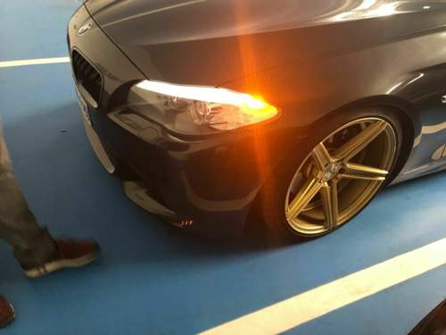

hi kann mir einer sagen wie das geht, ich habe nie gedacht das dort Beleuchtung drin, laut die jenige nur codiert wo befindet sich werte???
danke
bild eingefügt
Dieses Leuchtmittel ist immer mit an nur man merkt es einfach nicht
Im FRM umstellbar aber dann leuchten die Ringe nicht mehr mit.
Wenn deine Ringe jetzt leichten leichtet unscheinbar auch die obere Leiste !
Ich habe es selbst nicht wahrgenommen und viele User ebenfalls nicht ist aber so

hi, genau habe ich beim dunkeln gesehen das ich auch habe, kannst du mir genauer sagen welche werte beim FRM ändern muss?? kann mann bestimm beim standlicht codieren ohne ringe.
eventuell stärkere Leuchtmittel einbauen wenn ich wusste welche???
vielen dank
Vergiss es mit den Leuchtmittel tauschen sind LED die du nur durch öffnen des Scheinwerfers tauschen könntest (löten etc.)
DRL_MODUS
Möglichkeiten:
nicht_aktiv – deaktiviert
drl_h – halogen (U.S.)
drl_l – Abblendlicht
drl_s – Seperate TFL-Leuchten (US-Xenon, Ringe)
tfl_s – Seperate TFL-Leuchten (ECE-Xenon, Ringe)
tfl_ece – Europäisches TFL
drl_s_ohne_sl – Seperate TFL-Leuchten ohne Rücklicht (US)
tfl_s_ohne_sl – Seperate TFL-Leuchten ohne Rücklicht (US)
Aus Faulheit kopiert
Einer von denen war das
