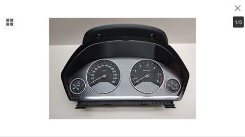

Weiß einer ob es beim f33 im Tacho 6wa bj 2015 tagsüber Beleuchtung drin ist ?
Sprich wie beim f10 tagsüber weiß nachts/dunkel orange.
Habe etwas gegoogelt und kam darauf das die Tachos keine Tagesbeleuchtung haben.
