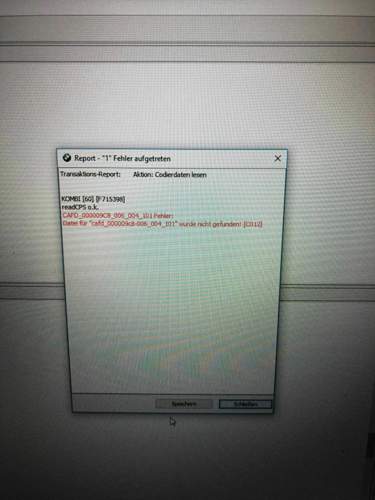

Könntet Ihr mir bei meinem Problem weiterhelfen?
Beim auslesen vom Kombi Steuergerät erhalte ich diesen Fehler:
Img-0616
Neue cafd vergeben
