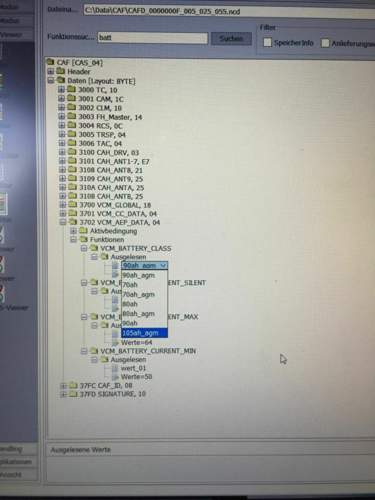

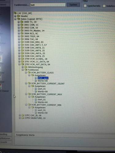

Hallo leute hat jemand schon statt einer 90ah eine 105 ah eingebaut und mit Esys codiert??
Hallo!
Geht doch schnell.
CU Oliver
Muss da nur der eine Wert geändert werden?
Erst Batterie einbauen mit Esys auf 105 und mit RG Registrieren?

@Clio320 schrieb am 25. Februar 2018 um 20:09:48 Uhr:
Ich würd es per Ista+ erledigen da kann man es auch ändern und das deutlich einfacher.
Ansonsten würd ich sagen FA wäre ne gute Lösung.

Hab im netz keine Anleitung gefunden welche FA.
Wenn jemand sagen könnte ob es nur der eine wert im Cas ist wenn ja ist es recht einfach oder?
am 25. Februar 2018 um 20:01
unter E-Wort A105 eintragen....
vorherigen wert entfernen
Hallo!
Danach das Durchcodieren der betroffenen ECU bitte nicht vergessen. :)
CU Oliver
