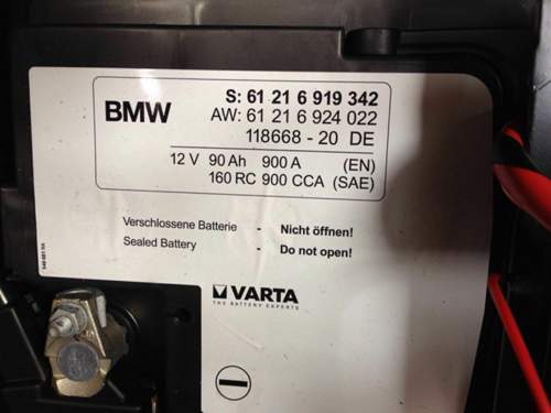

Hilfe, wer kann mir meine neue Batterie codieren. Keine AGM nur von 90Ah auf 95Ah gewechselt. Pforzheim und Umgebung. Whatsapp 01776062413.
Danke
...beim 550GT und keine AGM? Wenn es so ist = falsche Entscheidung. Und es gibt kein Parameter für 95Ah.
Was ich bis jetzt erfahren konnte und laut Parameter sind max 90ah (Standard) sowie 105Ah AGM möglich. Beim Hybriden min. 2x 90Ah AGM. Wobei Standard-Blei wird in keinen von mir bekannten Modell (DE) mehr eingesetzt.
Wer weiss da mehr?
Diese war Original verbaut.
Das ist 100% eine AGM
Schwarze Batterie = AGM
Weiße = normale Batterie
Alles klar, vielen vielen Dank. Das heißt die 95Ah raus, neue AGM 90Ah rein und frisch regestrieren. Danke an alle und viel "Freude am fahren".
