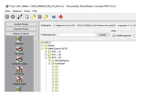

Hallo zusammen!
Ich werd`verrückt. Heute Nachmittag endlich alles i.O. - CAFDs wurden wieder mit voller Beschreibung angezeigt. Seitdem nichts am Rechner verändert, wollte ich gerade ein paar Codierungen vorbereiten.
Zack - wieder keine CAFDs lesbar, stattdessen nur ein Punkt (s. Bild).
Hat irgendwer eine Idee?
Groetjes, R.M.
CAFD Beschreibung fehlend

Why don’t you try with a higher version if Esys , or even the latest Esys version 22.10.
I also have the latest launcherPro 5.4 and I don’t have any problems using Esys 3.36.2 or higher.
Best regards

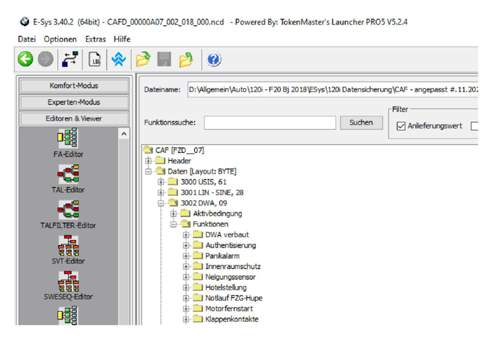

Hallo zusammen!
Jetzt weiß ich keine sinnvolle Antwort mehr. Wieder eine Stunde später alles okay ... Ich kann mir keinen Reim darauf machen was mein System da macht.
Groetjes, R.M.
@TwointjePan: Ik gebruik al 3.40.2 De versie is niet de oorzaak van dit ongelooflijke effect. Daarom geloof ik niet dat het enig verschil maakt om een andere te installeren. Hoewel ik dit ook in gedachten had ...
Cafd-jetzt-lesbar
