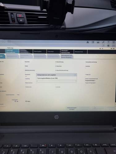

Halloöchen zusammen,
wollte für meinen F11 einen zweiten Standheizung Handsender anlernen, jedoch bleibt ISTA bei folgendem Bildschirm hängen.
Verbindung zum Auto ist soweit in Ordnung, vorher habe ich noch ein paar Kleinigkeiten mit Esys ohne Probleme codiert.
PC-Neustart und ähnliches alles schon probiert, keine Hilfe.
Vielleicht weiß jemand Rat.
Whatsapp-image-2022-12-03-at-15-47
Einstellungen, Fahrzeugschnittstelle, HO_ICOM/ENET ISIS
@user_530d schrieb am 8. Dezember 2022 um 14:12:20 Uhr:
Danke, das wird es sein. Haben zuletzt ein Auto Remote geflasht und wohl die Einstellung verändert 🙂
