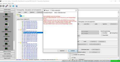

Hallo in die Allgemeinheit.
Nach Aktualisierung der psdzdata Stand 4.23.14
bekomme ich diese Meldung. Esys 3.33.4
Ich kann meine CAFD nicht mehr auslesen.
Kann mir hier einer bitte behilflich sein?
@Andy_andy schrieb am 4. Juni 2020 um 17:03:40 Uhr:
Ich kann meine CAFD nicht mehr auslesen.Kann mir hier einer bitte behilflich sein?

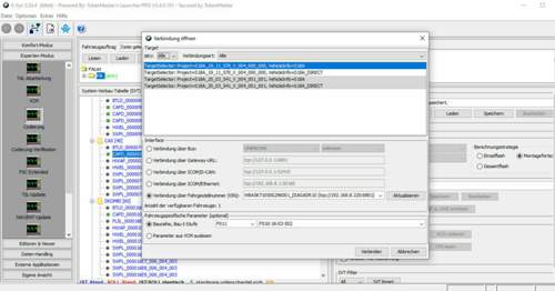

Also S18A ist beim verbinden eines F11 schonmal falsch.
Hi, ja das ist richtig. Ich habe auch keine Fahrzeuge mehr zu Auswahl ;(

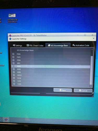

@Andy_andy schrieb am 4. Juni 2020 um 17:41:06 Uhr:
Ja, das ist schon das komische dabei.
Dann schau mal im Ordner
...:\Data\psdzdata\mainseries\F010\F010_20_03_520_V_004_000_000\odx
ob der leere Ordner "dist" vorhanden ist.
Ok, hat hier wohl jemand rum gespielt.
Haken raus gemacht und alles wieder gut.
Danke
