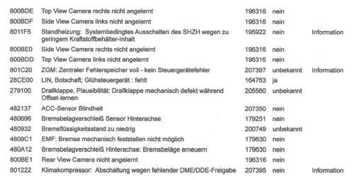

Und das ist meine Fehler-Liste.
Gruss Hans
Fehlerliste 1
Fehlerliste 2
Automatik Zoom geht nur wenn die Kartenansicht nordweisend ist.
@LoeckchenR4 schrieb am 1. Juni 2020 um 14:56:56 Uhr:
Gruss Hans
Sieht nach servicestau aus...
Gruss Hans
Ich würde mal die Batterie aufladen...
Ich würde das Leselicht hinten rechts und das Glühsteuergerät erneuern (evtl. ist auch nur der Stecker ab). Wahrscheinlich sind auch noch Glühstifte defekt. Das ist mit nicht funktionierenden Glühsteuergerät aber nicht zu diagnostizieren.
Die Fehler haben aber keinen Einfluß auf die nicht vorhandene bzw. gewünschte Zoomfunktion des Navi.

Moin,
- Servicestau ? Was genau ist damit gemeint ?
- Batterie aufladen ? Der Wagen wird jeden Tag bewegt, Batterie ist deshalb immer gut geladen.
- Leselicht ? Habe ich gegen LED ausgetauscht und funktionieren.
- Glühsteuergerät ? Wo finde ich das (Info`s) über das Gerät ?
...bis hier schon mal Danke.
Gruss Hans
Ps. wegen des Navis schaue ich gleich / später mal.
@LoeckchenR4 schrieb am 2. Juni 2020 um 09:51:38 Uhr:
Da du ja nun schon ISTA benutzt, solltest du dich auch mal genauer mit dem Programm beschäftigen.
Dort findest du alle Erklärungen zu den Fehlern und Infos über die Bauteile.
Ich würde erstmal den Fehlerspeicher löschen.
Dann bleiben wahrscheinlich nur noch 2 Fehler übrig.
