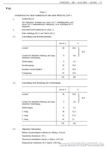

Original geschrieben von Don_Blech
Ich finde auf Anhieb keine Information über die Art, wie im NEFZ die Beschleunigungsphasen gefahren werden. (...)
Hallo Don_Blech!
Die exakten Werte stehen im Anhang = Screenshots der EU-RL.
Der Zyklus wurde 1970 festgelegt.
VG myinfo
01-fahrzyklus-innerorts-text
