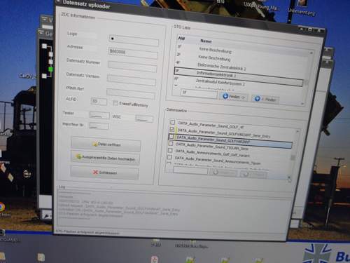

Also ich habe eben mal in VCP geschaut. Dort finde ich zwar configuration datasets, aber wenn ich explizit nach sound oder audio suche, finde ich kein passendes file auf genau meine Teilenummer vom Discover Pro:
3G0035021D
Ist dein vcp aktuell bzw bekommst die neuesten Files ?
Na so genau kenne ich mich auch nicht aus wonach genau gesucht werden muss. Ich weiß von Profis das der file auf jeden Fall das Problem ist. Aber die haben odis womit vw arbeitet programmiert.
Aktuellste Version ja, subscription ist auch aktiv und werde gleich mal das "discover pro configuration dataset" aufspielen, das einzige zu meiner teilenummer
ansonten habe ich einen "mib2 configuration incl 4 channel sound" aber die teilenummer ist 5NA035020

Ich habe den 5NA035020.zdc gewählt und für meinen Variant verschiedene DATA audio configs mit VCP hochgeladen, jetzt ist zwar auch der Bass ziemlich präsent, weil mein Helix bisher auf +8 Bass gestellt war und nun kann ich getrost bei -2 bis 0 bleiben und es reicht locker.
Mal schauen was die übrigen für einen Klang bringen, es wirkt gefühlt etwas dumpfer, kann aber auch täuschen.

Also ich habe über VCP im File Manager nach "MIB" gesucht, da kommt dann ein MIB2 configuration dataset, was zwar eine 5N0 Teilenummer zeigt, aber trotzdem für den Golf 7 ist. Diese habe ich dann ausgewählt und heruntergeladen.
Diese zdc-Datei enthält quasi viele verschiedene Datensätze, wie auf dem Bild im vorherigen Post unten zu sehen. Über Geführte Funktion > ZDC-Uploader wählt man die gewünschte Datei aus, sucht sich das 5F Steuergerät und kann dann im unteren Bereich einen oder mehrere Datensätze anwählen, die dieser dann nach Bestätigung auf das Steuergerät hochlädt. Dann startet das Steuergerät selbstständig neu und ab dem Zeitpunkt sind die neuen Parameter eingespielt. Da hier natürlich verschiedene Datensätze für 2-Türer, 4-Türer usw. existieren, muss man schauen welcher a) der richtigere ist und b) ob sich hier nicht eine Verschlechterung eintritt.
Was auf Seite 2 oder 3 angesprochen wurde, mit der Text-Codierung von HT und TT 1-4 auf "verbaut" und "Internal Sound System" war bei mir bereits so codiert, weil es wohl auch nie ein Dynaudio-Gerät gewesen ist. Daher half wie schon oft vermutet hier nur die neuen Parameter.
