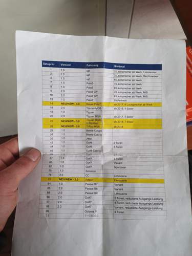

Also das Helix wurde direkt bei VW nachgerüstet und dann mit deren Dongle auf den richtigen Datensatz eingespielt. Die haben zwei Presets für den Variant durchprobiert und sind bei Version 2 (leistungsgedämpft oder so) geblieben, da bei ersterer wohl ein Grundrauschen oder knistern zu vernehmen war.
@Normanmanuel schrieb am 14. Mai 2022 um 10:34:49 Uhr:
Wie schaue es aus ? Klappt den alles Lautstärke jetzt so wie es sein soll ?
Bin dieses Wochenende nochmal rund 300 km bzw. vier Stunden unterwegs gewesen, habe auch bisschen mit dem Equalizer und anderen Dingen wie Lautstärkeabsenkung gespielt und muss sagen, es passt jetzt alles. Ich werde trotzdem nochmal die übrigen Datensätze durchprobieren, aber grundsätzlich bin ich nun nach knapp zwei Jahren des Probieren und Suchen nach einer Lösung endlich "fertig". :D

@Lukas2438 die Liste die du meinst ist diese hier.
Ist nur zum "pre-set-codieren" der Endstufe,hat leider nichts mit dem Lautstärkeproblem des Radios zutun.
Das ist die Konfiguration für die Endstufe die eingeladen werden kann. Mehr leider nicht
