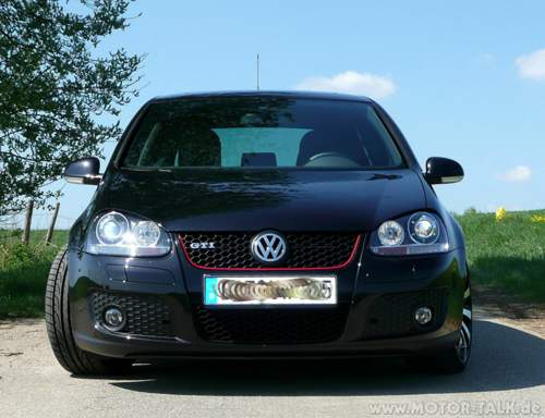

habe folgendes Problem, bei meiner 2008er GTI funktioniert die Scheinwerferreinigung nicht mehr, obwohl Licht an und genug Wasser im Behälter. Diese Düsen fahren nicht aus.
Was kann das denn sein? Die Scheibenwaschanlage funktioniert übrigens ganz normal.

hast du mal die Sicherung für die Scheinwerferreinigungsanlage überprüft ??

Sicherung 36 ist das..... war bei mir auch defekt als die Zylinder eingefroren waren.
Danke für den Hinweis, werde das mal überprüfen.

Also bei mir war nur die Sicherung defekt, DANKE für den Tipp, wäre ich nicht selbst drauf gekommen.

Die SRA ist doch die 36.
Für was ist denn die 52?

Ausfahren tuen sie durch den wasserdruck das ist richtig, die pumpe ist aber extra abgesichert.

Da ich bei meinem Frontumbau selbst viel mit der SRA rummgefummelt habe kann ich dir versichern das es der Wasserdruck sein muss 😉 Da ist nix "elektrisches" an den Zylindern.

Die Sicherungen sind beide für die SRA, jedoch die 52 beim Golf Plus und die 36 beim normalen Golf. ;-)
