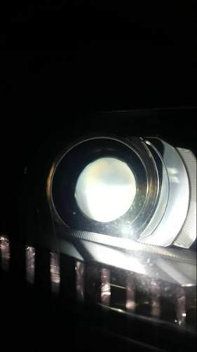

danke euch für die Tipps werde es versuchen.
Hier noch zwei Bilder von der klaren und von der milchigen Linse.
20181124-132337
20181124-132328
