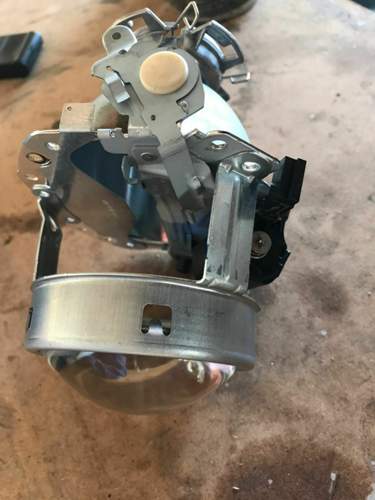

Vor einem Monat habe ich mir einen Audi A6 2.7 TDI , Bj. 2007, 150000 km gekauft und bei erster Nachtfahrt habe ich sofort gemerkt, daß das Xenon-Licht ziemlich dunkel und verstreut ist, obwohl wenn man von aussen betrachtet, leuchten die Scheinwerfer hell und gleichmässig. Ich habe im Internet nachgeforscht und viele Beträge über verstaubte Xenon-Linsen gefunden. Und tatsächlich, die Linsen waren nicht klar, sonder milchig!
In meinem Beitrag möchte ich kurz, aber deutlich beschreiben und zeigen, wie ich die Linsen gereinigt habe

Bitte beachten, daß die Xenonlampe nicht mit den Finger angefasst werden soll!
Und am Ende bitte nicht vergessen die Scheinwerfer einstellen zu lassen!
Die ganze Arbeit hat bei mir ca. 3,5 St. gedauert

Die Lichtausbeute war echt übel. Habe nachts kaum noch was gesehen. Werde mal die Osram Night Breaker versuchen. Hab dann auch mal die Linsen gereinigt. Waren ziemlich milchig. Dabei ist mir ein Hebel aufgefallen. Kann mir jemand sagen ob der nach oben oder unten gehört?
Der gehört wohl nach unten. Ich vermute das ist die Blende wenn Du mal nach GB fährst, um den Gegenverkehr nicht zu blenden. Das Abblendlicht ist ja asymmetrisch. Dort fährt ja auf der Insel der Gegenverkehr.
Ich habe beim Ausbau nicht auf die Stellung geachtet. Das würde doch bedeuten, dass beim linken Scheinwerfer die Klappe hoch muss?
Nein beide müssen nach unten
Ok danke.
Ist die Klappe dann wirklich nur für GB? Oder hat die noch einen anderen Sinn?
Nö, nur für Linksverkehr! Aber den gibt es ja nicht nur in GB 😉

Ist auch völlig egal.. man kommt im eingebauten Zustand auch ran um sie um zu stellen.
Also keine Angst !
Das klingt gut. Dann Klappen links und rechts runter und einbauen wenn die neuen Brenner da sind. Und dann zum einstellen in die Werkstatt.
So ich habe alles wieder zusammen. Und ich muss sagen das Licht ist wieder richtig gut. Kein Vergleich zu vorher. Bin mit der Lichtausbeute der Osram Night Breaker sehr zufrieden.
