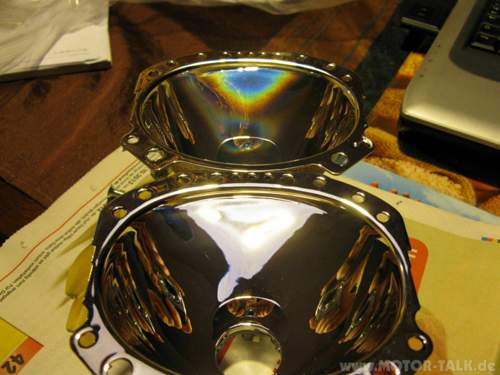

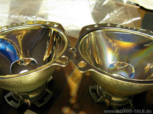

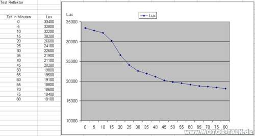

ich wollte mal meine Erfahrung mitteilen. Ich hab mir gebrauchte D2S-Projektionssysteme aus defekten Scheinwerfern besorgt und beschichten lassen. Hab auch neue Osram Brenner CBI gekauft.
Hab es vorher zu Hause getestet und nicht in den A6 eingebaut. Die Beschichtung verändert sich leider sehr schnell, innerhalb einer Stunde, durch Temperatur. Die Helligkeit geht erheblich zurück und die Reflektionsfarbe ändert sich Richtung gelb. Da brauch ich dann auch keine 5000 K Brenner ;-).
Hab so nichts negatives über diese Art der Beschichtung im Netz gefunden (Verspiegelungsgrundierung, Aluminiumbedampfung und "oben drauf" Polymerschutzbeschichtung (HDMSO)). Ich hab einige User angeschrieben, und die haben seit 1 bis 2 Jahren keine Veränderung ihrer Reflektoren bemerkt.
Aber bei mir geht es nicht. So hab ich erst mal die neuen Brenner eingebaut und eine kleine Verbesserung vom Licht. Da meine rechte Seite aber erheblich dunkler ist, werd ich da wohl ein Problem mit der originalen Beschichtung haben. Das das Licht nicht Premium ist, haben wir ja schon bemerkt.
Ich werd da noch eine andere Beschichtung machen lassen und dann noch mal testen.
Die Bilder zeigen die Reflektoren, einer hat die Stunde schon hinter sich und das Diagramm für die Luxe.

Wo hast du deine beschichten lassen únd mit was? Alu Silber? bei info@refoptik.de ??

reflektoren bei anderen Fahrezeugen auch so rauh?

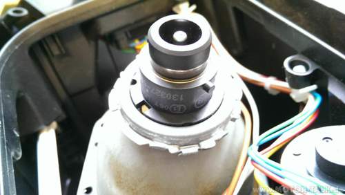

Also die Reflektoren D2S und D3S sind definitiv unterschiedlich.
Die D2S passen von der Form in die Reflektoraufnahme aber haben keine Befestigung.
Im Anhang ist ein Bild vom D3S Reflektor mit eingesteckter D2S Gasentladungslampe.
Das andere Bild ist ein D2S Reflektor.

Sind nun die Reflektoren unterschiedlich oder nur die Aufnahme der Brenner? Weil die liesse sich problemlos wechseln. Ich denk mal, dass die Reflektoren gleich sind und nur der Adapter auf D2S oder D3S den Unterschied macht.
Nein es sind unterschiedliche, die Aufnahmen sind fest am Reflektor (angegossen). Adapter gibt es nur bei den D3S verschiedene f. z.B. Audi/BMW usw. Das sind dann Kunststoffklemmringe.

Das grüne ist der Adapter.

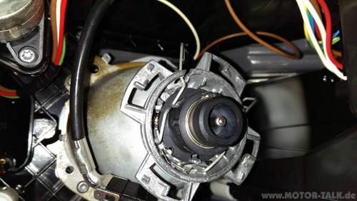

Neue Brenner wirken auch Wunder 😉 Hab die Osram HBI D3S drin und bin jetzt wieder sehr zufrieden mit dem Licht.
PS: Auf dem Bild sieht man rechts den alten Brenner, dieser ist beschlagen und man kann sehr gut sehen wie er ausgebrannt ist im Vergleich zu dem neuen rechts.
Nicht ganz, die Fassungen sind einfach nur raufgesteckt und halten durch umbiegen des Reflektorblechs.
die Fassungen und Reflektoren sind zwar nicht 100% gleich aber kompatibel 😉
