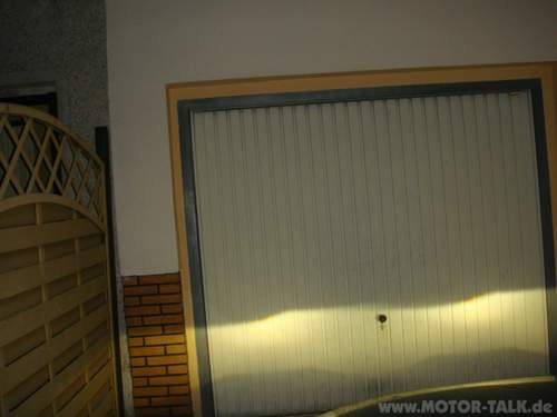

Es ist vollbracht. Die neuen Reflektoren sind drin und Bilder sind auch gemacht. Leider ist es nass draussen, da lässt sich wenig sehen, aber an der Hauswand ist schon ein Unterschied, der aber in Wirklichkeit noch wesentlich gravierender auffällt. Bin auch mal n Stück ausm Ort rausgefahren, auf der Landstrasse ist das der helle Wahnsinn. Für mich war es der richtige Weg und kann nur jedem dazu raten. Es ist zwar n bissel Aufwand, das geile Licht entschädigt aber auf alle Fälle.

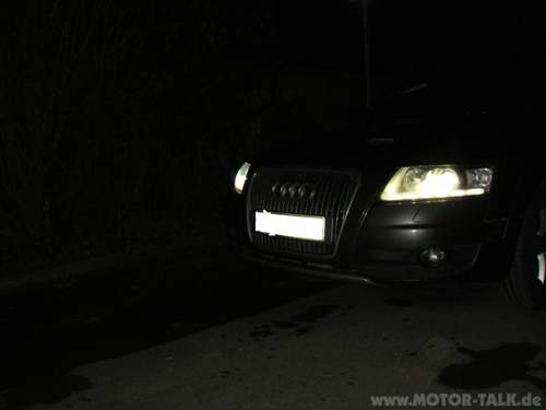

ich bin mit meinen BiXenon Scheinwerfern des Audi A6 Avant Allroad 2010er sehr unzufrieden!
Ich hatte vorher einen A4 8E mit D1s und den Osram CoolBlue Intense und war immer voll begeistert, aber nun ein grottenschlechtes Licht im A6. Um meine Meinung zu bestätigen haben wir heute folgende Messreihe durchgeführt:
Hirmit teile ich mal einige LUX-Messwerte mit für verschiedene Fahrzeuge/Scheinwerfer mit die ich heute selber gemessen habe.
1. Fahrzeug AUDI A6 ALLROAD 4F Facelift MJ 2010 (meines), baugleiche Scheinwerfer A6 FL
Messwert: 4-5 Lux; 120.Tkm Original-Leuchtmittel D3S

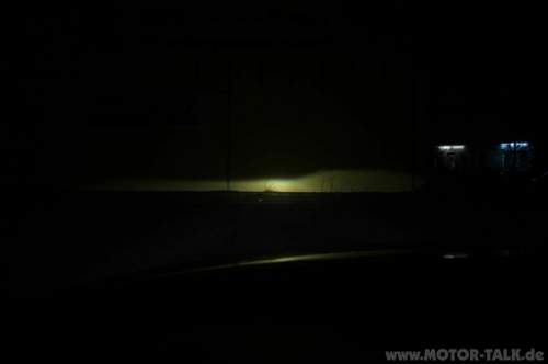

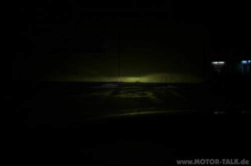

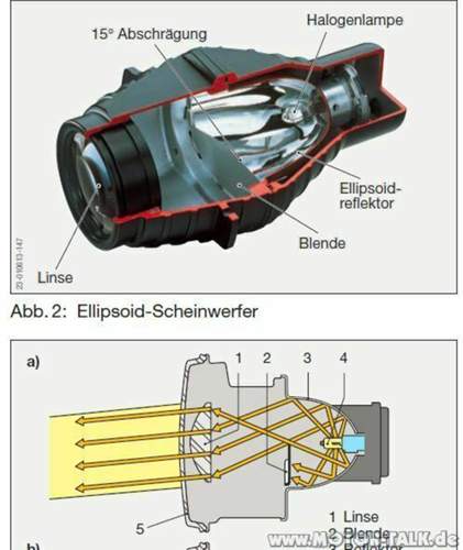

also ich muss nochmal was zum Reflektor schreiben. Hier wurde ja hin und wieder die Behauptung aufgestellt das der Reflektor nur "punktuell" bzw. nur an bestimmten Stellen projeziert. Das ist nicht richtig!
Der komplette Reflektor wird genutzt. Zur vereinfachung wird meistens nur ein Lichttstrahl eingezeichnet, aber letztendlich ist es ja nicht ein Strahl. Ein Xenon - Brenner macht ja auch kein einzelnen Lichtstrahl. Vielmehr ist es so das der Reflektor so geformt ist das jeder Strahl den der Brenner "abstrahlt" sich in Linse sammelt!
Man kann sogar sagen da wo die Beschichtung im Reflektor fehlt oder schlecht ist ist auch nachher auf der Straße dieses Feld schlechter ausgeleuchtet.
Schaut euch mal das Bild an welches ich aus dem KFZ-Buch Westermann Verlag habe.
Des weiteren habe ich auch noch Bilder von meinem Auto mit dem schlechten Xenon.
Schönes WE, nachdem das F1 Quali abgesat wurde..
Scheinwerfer-alt
Scheinwerfer-alt-10
Linse
Der Reflektor wird komplett genutzt. Nur werden mit Abblendlicht dann bei der einfachen DE-Form dann ca. 50% des Lichts von der Blende zurückgehalten. Bleiben effektiv 36%.
http://www.kfztech.de/kfztechnik/elo/licht/ellipsoid.htm
Andere Bauformen schaffen aber auch bei weitem keine 100%.
http://www.kfztech.de/kfztechnik/elo/licht/freiflaeche.htm

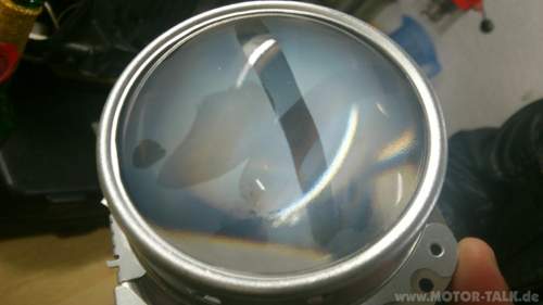

Hallo Leute,
wollte mal berichten wie sich meine Scheinwerfer nun entwickelt haben.
Zunächst kann man sich im Anhang die dreckige Linse ansehen. Und das nach 3,5 Jahren bzw. 120 Tkm.
Eine Verbesserung der Lichtlesitung war damit auf 12 Lux feststellbar (Prüfsituation wie schonmal beschrieben).

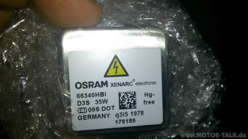

Danach wurden neue D3S Xenon Brenner von Osram eingebaut. Genaue Bezeichnung: Osram Xenarc 66340 HBI. Das sind schon die etwas "verbesserten".
Also mein erster Eindruck war echt der Hammer, richtig geiles Licht jetzt.
Messung die dritte: 22 Lux
Ich denke mehr ist da jetzt nicht rauszuholen, außer die X-Treme Vision die mir aber noch zu teuer sind!
Übrigens: Der Reflektor (bzw. die Beschichtung) sah aus wie neu! Liegt wahrscheinlich am Metallreflektor.

Linse
