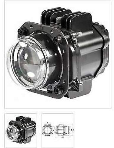

Eine andere Idee wäre eine Nachrüstung mit Bi-LED Einsätzen.
Für mich das was ich vorziehen würde wenn ich viel Geld investieren wollen würde...
Aber 600 EUR pro Einsatz ist einfach zu viel Geld.
http://catalog.hella.com/hauptscheinwerfer-90mm-bi-led.html
In naher Zukunft wird so eine Bi-LED Scheinwerfer Umrüstung sicherlich kostengünstiger werden...
